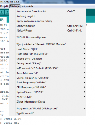

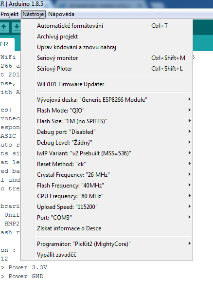

Jaká je verze IDE?
Jaká je verze Arduino-ESP8266 v IDE?
Jakou desku máš nastavenou v IDE?
Čím ESP8266 programuješ?
Jak máš nastaveny parametry pro flash?
Jakou chybu ti ten server píše?
To nastavení parametrů by mělo vypadat zhruba takto: V tom serveru jsou fatální chyby, jen jsem je opravil, aby to prošlo kompilátorem.
A ještě jednu věc, pokud se chceš dopracovat k nějakému výsledku, tak dej pullup rezistor na GPIO0 a GOIO2.

Re: ESP8266 server client
IDE 1.8.5
ESP8266-01 programuju jako WeMos D1 R1 bez problému
programátor https://www.aliexpress.com/item/ESP01-P ... 96344.html samo že s přidaným přepínačem.
Jinak samozřejmě programuješ špatnou desku (to neděláš dobře Jaromíre, jednou se ti to vymstí)
, protože tvůj modul má jen 1MB flash.
tak jsem to ještě zkusil a ten Generic už taky jde Díky
