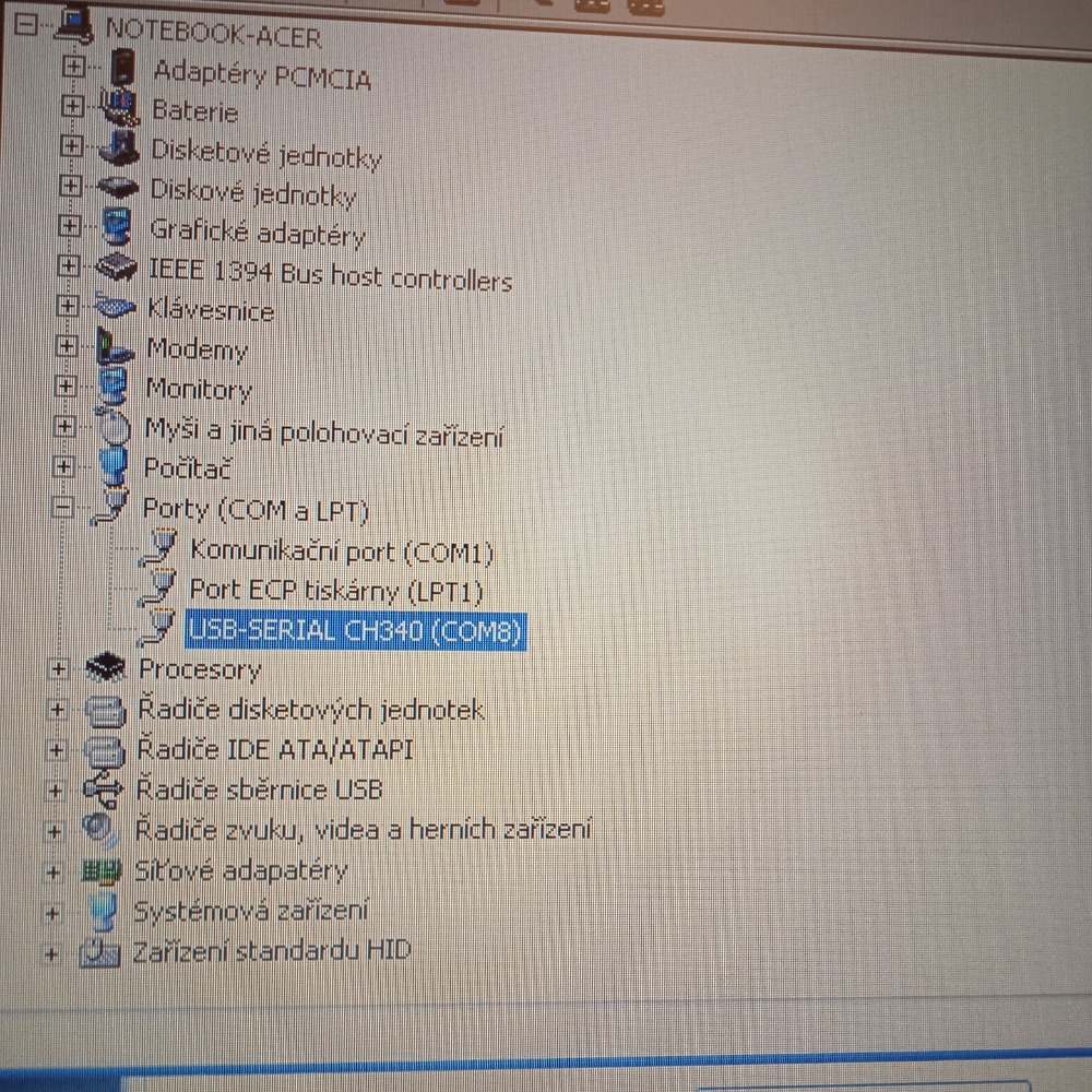

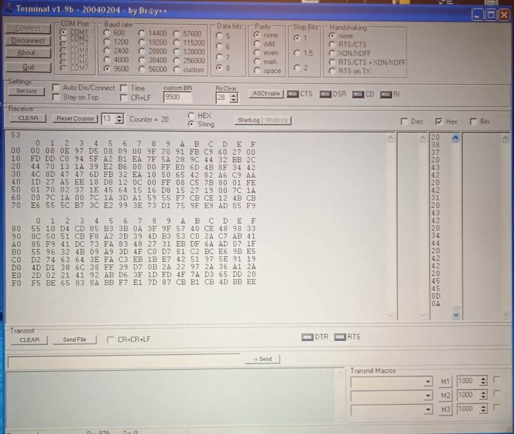

Už léta používám nějaký jednoduchý terminál viz obrázek a nikdy nebyly potíže. Ježe má v menu jen porty do čísla 7. Jenže ta čísla jsou něčím obsazená a nové porty se hlásí jako 8 a 11. Ale nedá se přes tyto porty nic poslat ani copy com8
Zkoušel jsem instalovat i HTERM, ježe skončilo to na nenalezení nějakého ... Dll. Tak jsem zase na začátku.

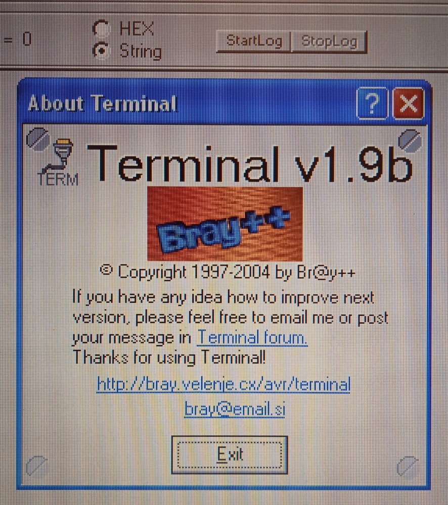

Ten tvůj program je strašně starý z roku 2004. To dnes nemusí vůbec fungovat :o .
Zkusil jsem nainstalovat HTerm 0.8.9 na svůj nový notebook s Windows 11 a úplně v pohodě, žádný problém s nějakou knihovnou nehlásil 8-) . Program je z roku 2023.
Pokud používáš Windows 10, tak je nemusíš mít aktualizované. HTerm 0.8.1beta jsem běžně používal na svém starším notebooku s Windows 10 a funguje i dnes, před chvílí jsem ho vyzkoušel. Pro Windows 10 mám rozšířené aktualizace i po době životnosti Windows 10.

No zkus ho posadit níže ... v tom správci zařízení klikni pravým na ten com8 ... vlastnosti, záložka nastavení portu, upřesnit a tam změň číslo comportu třeba na 2 ... jedničku bych nedával :) ta bývá právě hw

Dej si zobrazit i skryté zařizení, smaž porty co půjdou. U XP v základu jich víc jak 8 nebude. Jestli u některého programu chybí dll, tak jí tam dej. Většinou to jsou VB6 runtime. Nebo si rovnou nainstaluj VB-6 studio, je tam modul a funguje od 98 do Win 10 (možná i 11)
Nevím co na tý straně XP s tím budeš dělat, ale musí se to nějak zpracovat, bych řek teda...

Používám sériový terminál co jsem si kdysi napsal funguje od WinXP až po WIN10, (Win11 jsem nezkoušel protože jej na PC nemám nainstalovaný), na notebooku při komunikaci Arduina s převodníkem USB/COM CH340-TTL zadávání hodnot atd., kde mám nastaven sériový port com10. Terminál je odzkoušený na různých počítačích s čísly sériových portů tak jak je správce systému ve Windows přiřadil při připojení převodníku USB/COM s CH 340., Používám jej i s klasickým převodníkem USB/COM RS232. Při spuštění terminálu si navolim port kde je připojený převodník používám i při komunikaci mezi dvěma PC.

Hodně času jsem věnoval pokusům dosáhnout použitelný port a konečně se zadařilo. Jak jsem toho dosáhl nedokážu popsat, pokusů bylo takové množství a výsledky nejednoznačné, nebo alespoň z mého pohledu nepochopené. Nejprve jsem komunikoval jen přes porty 8 a11, což bylo použitelné jen pro funkci copy, ale nakonec se mi podařilo zprovoznit port číslo 3 a umožní mi tak i komunikaci s terminálem. Ten používám hlavně pro výpisy paměti a větší objemy dat, co nevejdou na LCD displej.
