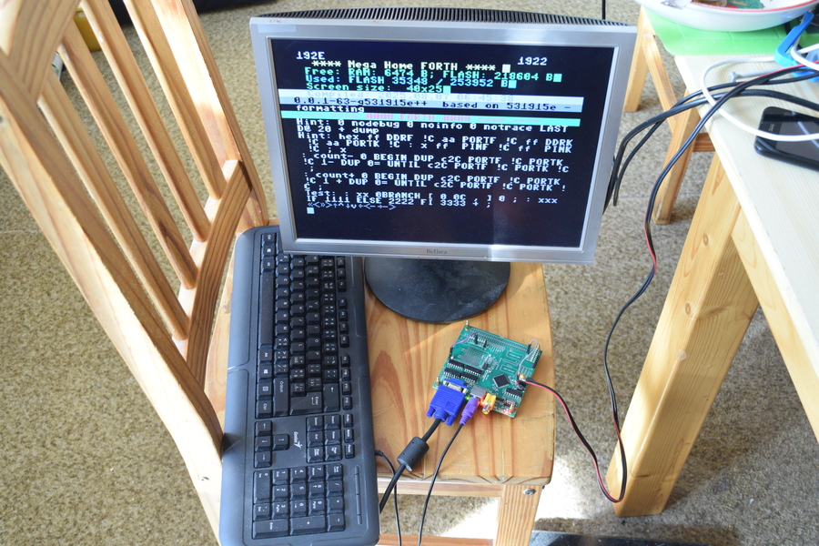

Tak úspěšně pokračuju na https://github.com/githubgilhad/MegaHomeFORTH projektu, už mi Arduino Mega PRO generuje VGA signál a já budu moct co nevidět začít navrhovat PCB :)
(Barvy jsou ošklivé, protože půlka drátků chybí a tak to chytá veškerý šum okolo místo signálu. Ale s tím se počítá.)

Tak jsem konečně dotáhnul do publikovatelného stavu druhou, vylepšenou, verzi své desky MegaHomeFORTH-002
Oproti verzi předchozí má víc než 75 vylepšení a podařilo se mi na těch 10x10 cm nacpat ještě víc zajímavých obvodů a funkčnosti :)
Projekt je tady https://github.com/githubgilhad/MegaHom ... ad/MHF-002
Vylepšení popsaná tady https://github.com/githubgilhad/MegaHom ... README.rst
Hlavně se tam dá dát lepší USB modul a přepínat to a mělo by to jít výrazně líp pájet v ruce (a má to 6 debugovacích RGB LED - ať žije diskotéka)

Pěkně navržená deska 8-) . Jak generuješ VGA signál ? SW pomocí 6502 nebo nějakým chipem ?
Příspěvky: 919
Re: FORTH - první úspěchy
Příspěvek od gilhad » 01 lis 2025, 16:57
ATmega2560 vygeneruje každých 8 taktů jeden byte *), který 74HC166 taktovaný 16MHz převede na 8 pixelů na obrazovce a 74HC157 dodá barvy popředí a pozadí (pro celý řádek stejné).
*) načte z "videoram" 40x25 znaků jeden znak a z flash vytáhne definici příslušné řádky znaku, zapíše to na port a zacvičí s latch od 166. Přesně 8 taktů.
