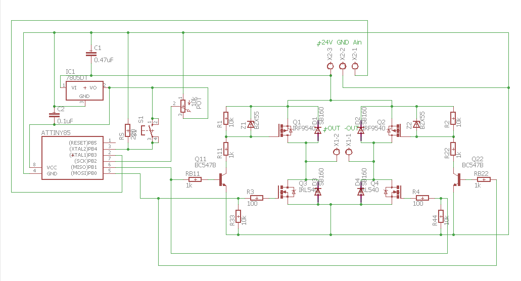

Zdravim, potreboval by som pomoc so spravnou funkcnostou zapojenia. Pri zapojeni v arduine je regulacia aj zmena polarity funkcna a plynula ale ak zapojenie bezi na attiny85, tak regulacia zo zaciatku nieje plynula a su enormne prudove skoky. poprosil by som vas o radu je tu aj program aj schema aj video spravania oboch pripadov.program je z arduina , na attiny je totozny akurat vstupy/vystupy maju zodpovedajuce piny.Robi to pri zatazi indukcnej(motor), pri odporovej to nerobi.

Špatně umístěný blokovací kondenzátor pro ATTINY80, nevhodně vedené země, nedostatečně ošetřený vstup PB5 Reset. Arduino napájíš zřejmě z jiného zdroje, tak se problémy tak neprojeví. Něco z toho to bude.

ako to myslis s tou zemou a s tym kondenzatorom?kondik je podla datasheetu 7805 mozno to chce vacsiou filtraciu lebo mam obavu ze skoky z indukcnej zataze pri vypinani fetov robia sarapatu s tou 7805 lebo vsimol som si ze aj led kmita...ledka sice nieje v scheme ale je robena ako vystup z pinu 2 na gnd.diki zaa tip ak by at este nieco napadlo potesim sa reakciou :P zajtra to idem dat na osciloskop
