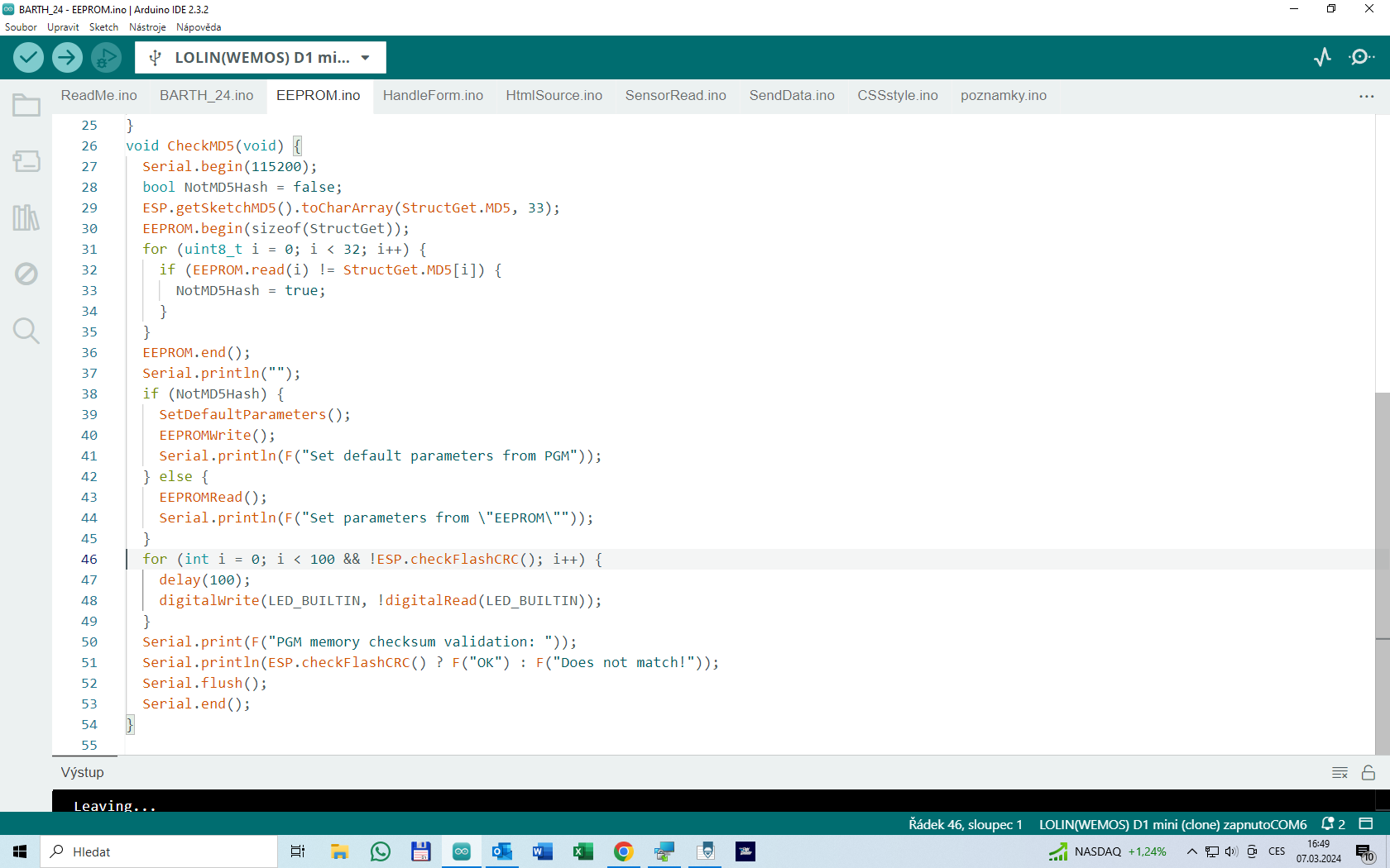

Pro rozsáhlejší programy používám v IDE karty - záložky. Bylo by to perfektní, ale to ladění je o život.
