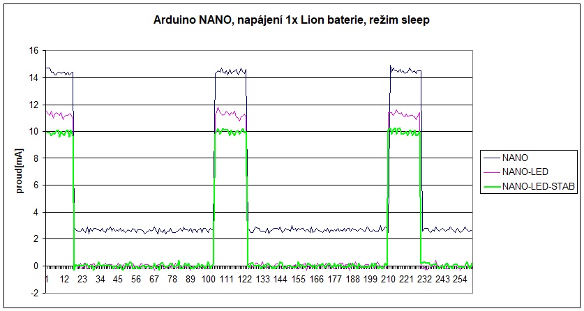

ohruska
Příspěvky: 235
Re: nRF24L01 multi sensor
Příspěvek od ohruska » 05 led 2018, 23:08
Jenom pro doplnění, jak lze snížit spotřebu odstraněním diody "power" a stabilizátoru. Na grafu je vidět režim sleep a krátce režim normal.
Příspěvek od pavel1tu » 06 led 2018, 09:50
ohruska píše: ↑
05 led 2018, 23:08
Pěkné,
je toho i dost na netu, co se ale opomíjí jsou další věci připojené k Arduinu, docela mne zaráží, že se používá WiFi k řenosu pár metrů, když je to doslova energetický žrout.
Já nemám WiFi modul, myslíš že by jsi někdy změřil kolik Arduino žere v různých fázích používání WiFi (připojování k routeru, přenos dat, sleep mod), ja to teď budu konečně měřit na těch RFM69, ale měřák co tu nově mám má k PC připojení jen po USB a zatím neumím nastavit rychlost vzorkování do grafu a další věci - manuál je anglicky.
ohruska
Příspěvky: 235
Příspěvek od ohruska » 06 led 2018, 11:28
Při vysílání by ten modul nRF24L01, měl žrát 12mA a po vysílání se i modul uspí a žere 32µA.
