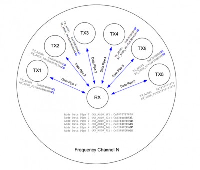

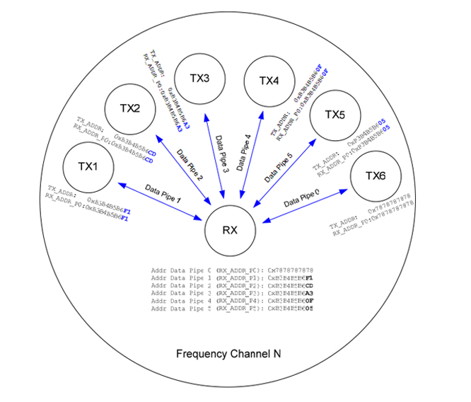

Nevím jak funguji ty vysílače co jsi si vybral, ale rozhodně bude důležité jak se nastaví ten přijímací.
Než jsem začal budovat síť asi 35 míst se snímáním teplot, četl jsem dost příspěvků všude možně.
Důležité je aby měl každý svoji adresu, vyčetl jsem, že takto může být teoreticky propojených ař 255 zařízení (psalo se tam přímo o tvém modulu).
Hledej "multiple receiver"

Po dalších testech to asi funguje jak má. Někde píší, že lze komunikovat pouze s 5-ti vysílači.
To se mě už podařilo.

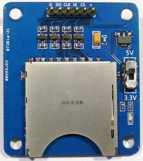

Jen malý problém. Připojil jsem SD kartu na SPI rozhraní a modul nRF24L01 přestal komunikovat. SD karta funguje samostatně a s modulem nRF24L01. Ale modul nRF24L01 funguje jen samostatně.
ohruska
Příspěvky: 235
Re: nRF24L01 multi sensor
Příspěvek od ohruska » 17 pro 2017, 11:21
Zdá se, že problém se zápisem, na SD kartu je vyřešen.
Je třeba použít SD kartu bez elektroniky.
Já použil tuto:
A funguje to.
