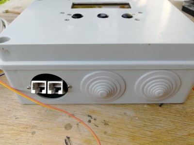

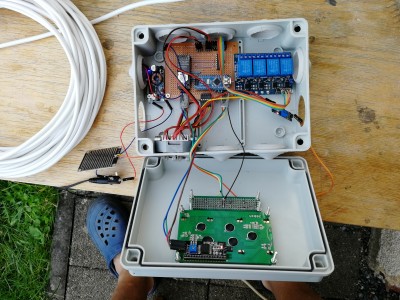

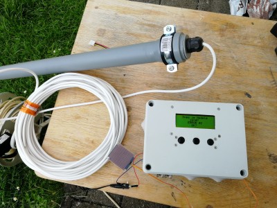

Ahoj.
Tady je pár obrázků mechanického provedení.

Dobry den, muzu poprosit o blizssi popis cidla? Dekuji
Re: Zavlažovací systém
Zdravím,
Myslíš čidla hladiny?
Je to odpadová trubka 40 dole je víčko do hrdla, ale těsnění nestačí. Je nutné okraj nahřát a svařit. Potom je to zalité do betonového disku cca 4cm tloušťka. Uvnitř je toto indukční čidlo: https://www.dx.com/p/open-smart-contact ... z6kpSAyXfN
Čidlo je uvnitř v potřebné výšce fixováno v mirelonové izolaci na vodovodní trubky.
Vzhledem k tomu, že jde o čidlo do studny stačí mi pouze hlídat nejnižší hladinu a pokud je indikována zastaví se čerpadlo. Po nastavené době je zkontrolována hladina znovu a pokud je zase doplněna čerpadlo se spustí. Pokud by se voda nedoplnila odstaví se čerpadlo trvale a je nutný zásah obsluhy.
