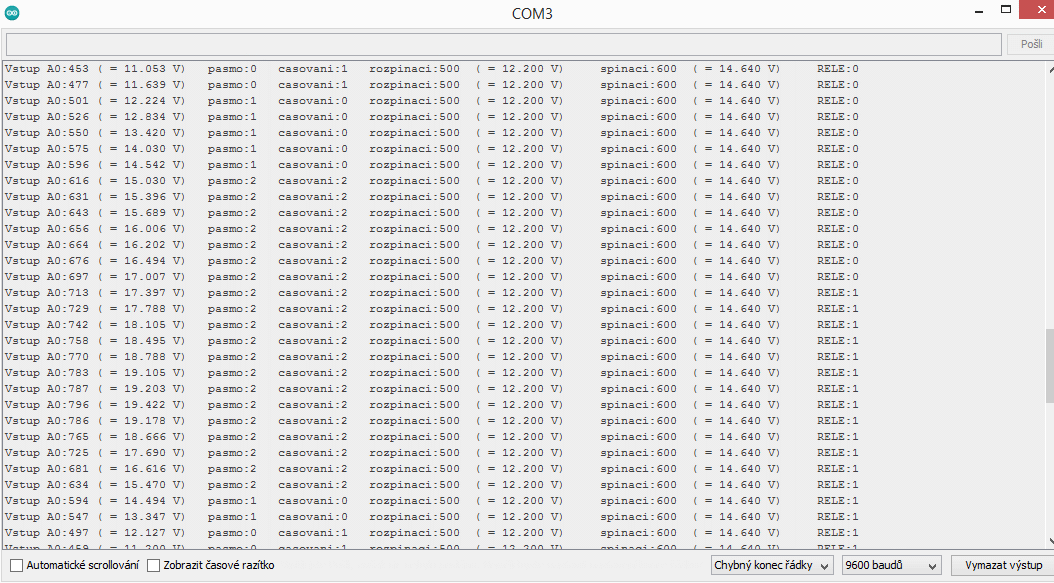

Přikládám porgram.
Displej jsem neřešil - tam by snad neměl být žádný problém.
Jeho obsluhu si vlož někam místo toho bloku, kde vypisuji debugovací hodnoty do sériové linky.
Tlačítka jsou trochu nedodělaná (1 klik je přidání nebo ubrání jedničky).
Takže při nutnosti větší změny se uživatel může klikáním unavit :-).
Neměl by být problém tam dopnit třeba autorepeat při delším držení stisknutého tlačítka.
Nastavené hodnoty úrovní se ukládají do EEPROM, takže při vypnutí napájení se nezapomenou.

void loop(void)
    napeti = analogRead(pin_napeti);                                                // napeti se cte jako hodnota v rozsahu 0 az 1023
    volty = kalibrace * napeti;                                                     // prepocet z digitalnich hodnot (0 az 1023) na napeti (0 az 25V)
    // -------------------  vyhodnoceni pasem --------------------------------
    if (napeti <  rozpinaci_uroven )                                pasmo = 0;      // napeti je pod rozpinaci urovni
    if (napeti >= rozpinaci_uroven and napeti <= spinaci_uroven)    pasmo = 1;      // napeti je mezi urovnemi
    if (napeti >  spinaci_uroven )                                  pasmo = 2;      // napeti je nad spinaci urovni
    if (digitalRead(pin_tl_trvale) == SEPNUTO)                      pasmo = 2;      // pri sepnutem spinaci pro "trvale sepnuti" se skutecne napeti igoruje

   // tady zobrazovat hodnoty na displeji
      Serial.print("Vstup A0:");
      Serial.print(napeti);
      Serial.print(" ( = ");
      Serial.print(volty , 3);
      Serial.print(" V)   pasmo:");
      Serial.print(pasmo);
      Serial.print("   casovani:");
      Serial.print(casovani);
      Serial.print("   rozpinaci:");
      Serial.print(rozpinaci_uroven);
      Serial.print(rozpinaci_uroven * kalibrace , 3);
      Serial.print(" V)     spinaci:");
      Serial.print(spinaci_uroven);
      Serial.print(spinaci_uroven * kalibrace , 3);
      Serial.print(" V)     RELE:");
      Serial.println(stav_rele);

Doplnil jsem tam ten autorepeat a opravil jednu dost zásadní chybu:
Když byla při prvním spuštění programu v EEPROM uložena hodnota větší než 32767 (například 0xFFFF), převedla se tato hodnota kvůli "int" rozsahu proměnných jako záporné číslo. Takovýhle stav ale musí program vyhodnotit jako chybu a nahrát defaultní hodnoty.
// Verze 2
// - oprava prvniho zapnuti (kdyz je v EEPROM pri zapnuti ulozena hodnota vyssi nez 32767, nacte se to jako zaporna hodnota.
//      Tento stav musi byt vyhodnocen jako chyba nasledovana ulozenim defaultnich hodnot do EEPROM)
