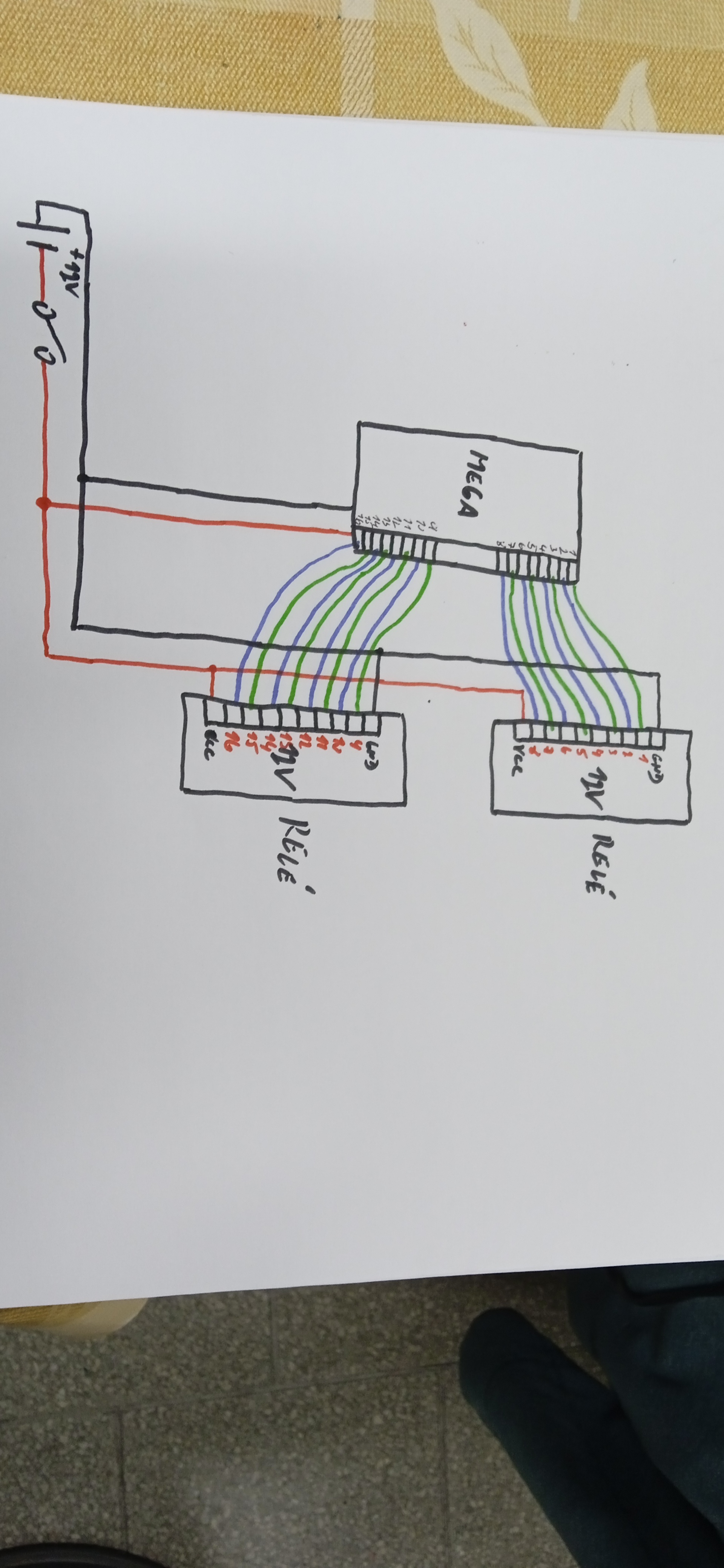

martin32
Příspěvky: 14
Registrován: 28 lis 2022, 19:26
Re: Arduino sepnuté relé
Příspěvek od martin32 » 29 lis 2022, 20:58
Náčrtek na zapojení nic není

Pokud je relé modul nutno ovládat 12V (dočteš se v jeho dokumentaci), budeš muset použít NPN tranzistor a pull up rezistor. 12V přivedeš přes pullup na vstup modulu a pomocí NPN tranzistoru ten vstup pak budeš stahovat k zemi.

Proč už tu dávno není info z datasheetu nebo link na ten tajemný relay board? Je tu nějaký slovní popis, pak fotka, která nesedí, pak info, že to vlastně není ono, ale vždyť je to jen trochu něco podobného... Fakt už tady řešíme 4 stránky vlákna a stále nevíme základ, který měl být v prvním postu?
Tak já nevím, je to toto?
https://www.laskakit.cz/8-kanalu-rele-m ... 50vac-10a/
To se napájí 12 V a data umí 5 V logiku.
Tak neřeš nějaký program, připoj 12 V na VCC, GND. Pak vezmi dva vodiče, jeden si dej v ardu na GND, druhý na 5V a skus s nimi brnkat o datový pin na relay boardu. Lupe relátko? Pak budeme hledat problém v programu. Nelupe? Pak je problém v relay boardu.
