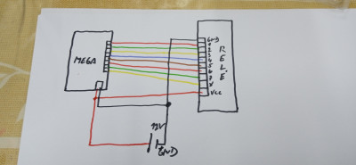

Dobrý den, potřeboval bych se zeptat mám Arduino Mega k němu připojené dvě relé karty po 8 relatkach, problém spočívá že při zapnutí napájení Mega desky se na výstupech objeví napětí aniž by na to měl vliv program.

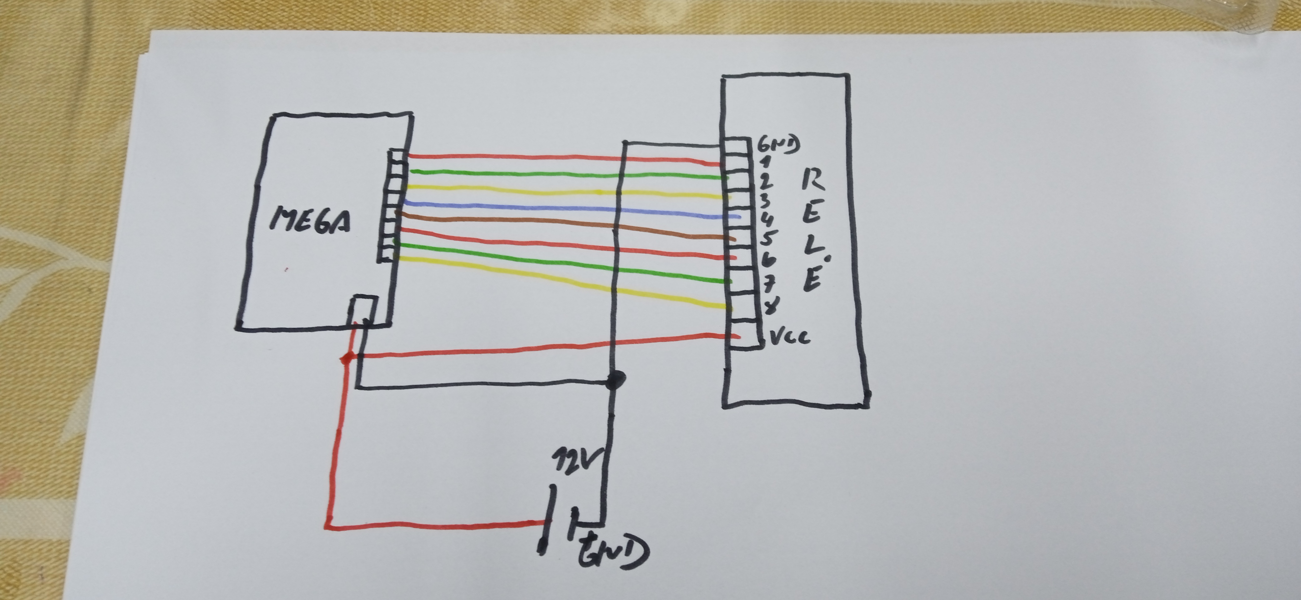

Chápu už jsem nějaké Arduino s relé kartou programoval a vše šlo bez problémů, ale teď vlastně abych to upřesnil tak deska Mega i relé karty 12V jsou spojeny na baterii a při zapnutí napájení se všechny relé sepnou. Program je jen jednoduchý zapnout vypnout dle času.

Chápu už jsem nějaké Arduino s relé kartou programoval a vše šlo bez problémů, ale teď vlastně abych to upřesnil tak deska Mega i relé karty 12V jsou spojeny na baterii a při zapnutí napájení se všechny relé sepnou bez závislosti na programu.

Pomohly by též informace, jak se relé chovají při odpojeném napájení MEGA a jak při odpojení datových vodičů. To by napovědělo, na které desce pokračovat v pátrání.

Když odpojím + pól na Mega desce tak relé stále sepnuté

Takže dostává spouštěcí nulu po datových vodičích. Proč asi?
