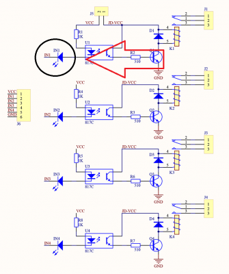

přišel mi domů rele modul ( https://www.laskakit.cz/4-kanaly-rele-m ... IcQAvD_BwE ) a chybí mi na něm jedna ledka (viz. příloha), díky ktere celá jedna část nefunguje. Chtěl bych se zeptat zda můžu tuto smd ledku nahradit normální 5mm ledkou, rezistorem, nebo jestli by stačil kontakty spojit cínem. Děkuji za odpověd.

Normální ledka, nebo propojka, omezovací odpor R1 tam je - nic se tomu nestane
