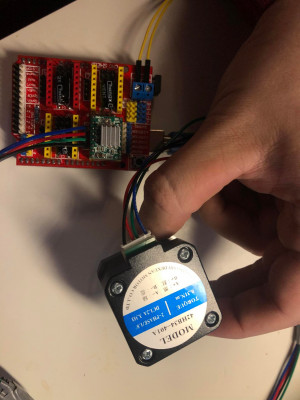

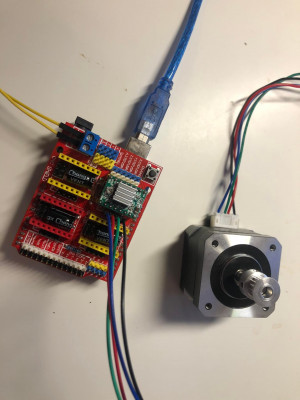

chtěl bych Vás poprosit o radu. Mám za sebou pár základních projektů (na kterých jsem se jako neelektrotechnik začal učit s arduinem a elektrem celkově) a teď jsem se odhodlal na stavbu malého 3osého robota. Na projekt využívám arduino uno, cnc shield, 3 motor drivery A4988, zdroj 15V a 3 motory nema 17. Bohužel jsem narazil na problém již na začátku. Po zapojení jednoho motoru viz fotka a nahrátí základního programu pro pohyb v ose X, se dočkám pouze vrzání/pískání motoru. Vlastní typ mám na to, že jsem špatně zapojil kabely mezi motorem a CNC shieldem, nejsem si uplně jistý, jak chápat značení na motoru, snažil jsem se po řešení pátrat na internetu, ale po 3hodinách marného zkoušení všehomožného si říkám, že bude třeba vyhledat pomoci od zkušenějších kutilů.
Děkuji předem všem za pomoc v řešení problému :)

tohle se děje ve dvou případech, špatně zapojené cívky ( prohod mezi sebou ty dva prostřední - zdá se mi že ten gábl poznávám, nepatří k tomu motoru a vždy jsem ho musel takto upravit - něčím tenkým zatlačíš ten výstupek, co brání vysunutí z plastu a vytáhneš to opatrně za ten drát ven a nacvakneš vedle ),nebo motor nestíhá kroky ( moc rychlý step, nebo velká zátěž na motoru )
edit : ještě třetí případ, špatně nastavený max proud na řadiči

Jednak nevíme jakého programu, odhaduji asi na ukázkový kod z nějaké (nám opět neznámé) knihovny - knihovny mívají "forky" jakési "odnože" původní knihovny kde si je uživatel upravuje.
Zapojení pohledej na Google "wiring NEMA and A4988" v obrázcích, třeba tam něco dohledáš, když už nesedí barvy, bude sedět "pozice" kabelu u motoru.
Podle mne máš špatně nastavení motoru programu, pro tento driver je spousta příkladů co tam měnit pro jaký motor, myslím že i v češtině. bohužel tento nemám, abych doma testnul.
Zdroj na motor máš dost "tvrddý" ? Pokud má motor napsáno třeba 1,2A, sosne si na začátku kroku klidně 5x tolik (sice krátce, ale některé zdroje toto neustojí,pokud je to na hraně - pořádný kondik tam dej - elektrolyt)
Tak držím palce
Re: nefungující motor Nema17
Příspěvek od jankop » 25 led 2022, 16:49
V prvé řadě bych určil ohmetrem obě cívky a pak to musí být brnkačka.
S tím nesouhlasím, tím bys popřel funkci slušných řadičů. Řadič měří proud na externím snímací odporu. Proud dokonce v prvním okamžiku dík indukčnosti cívky motoru roste lineárně s časem. Jak dosáhne nastavené hranice, tak spínač vypne. Dík tomu není problém provozovat krokové motory 5 voltů s minimálním vnitřním odporem třeba na 30 voltů a dosahuje se tím lepší i dynamiky.
Děkuji za rady!
Dohledal jsem si na internetu zapojení podobných motorů Nema a ano máš pravdu, dráty neodpovídají uspořádání. Dráty jsem tedy přehodil, snížil rychlost stepu a zkusil znovu pustit. Bohužel stále bez výsledku, motor místo pískaní začal fňukat (nevím jak jinak zvuky lépe popsat)
(Co se týče max proudu na řadiči, ten jsem měl nastavený podle výpočtů na internetu, takže to by snad mělo být cajk)

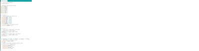

Přikládám sem pro jistotu zdrojový kód který jsem našel na internetu. Zdroj mám 12V, 8,3A. Co se týče nastavení pro tento driver vycházel jsem z programu, kde uživatel užívá tentýž, tudíž bych předpokládal jistou analogii funkčnosti.
