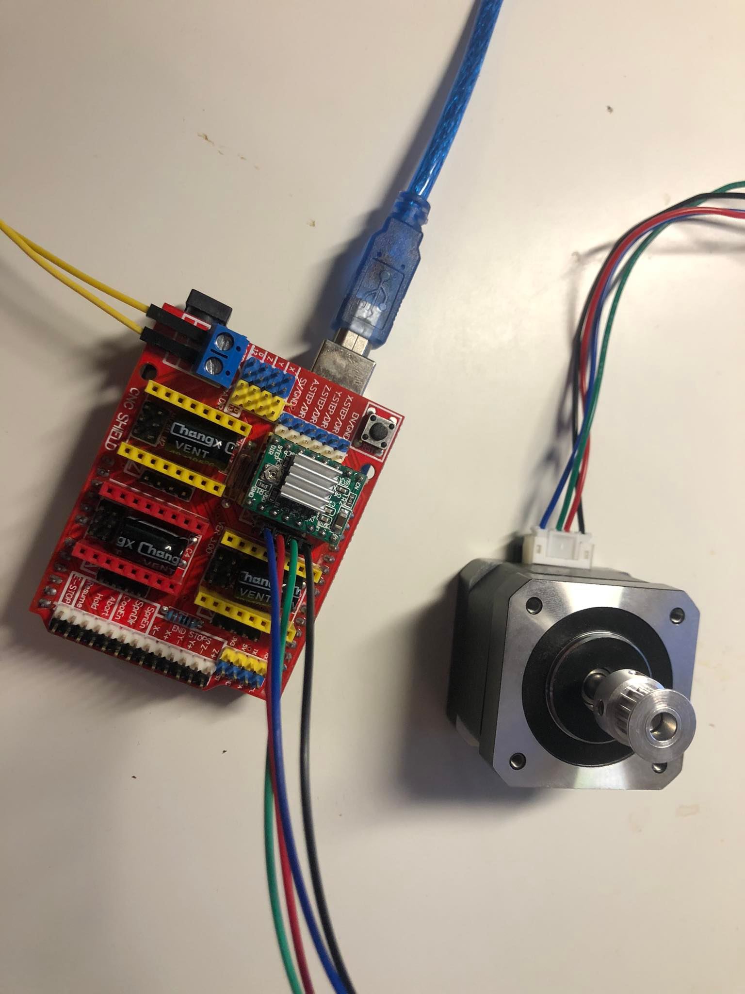

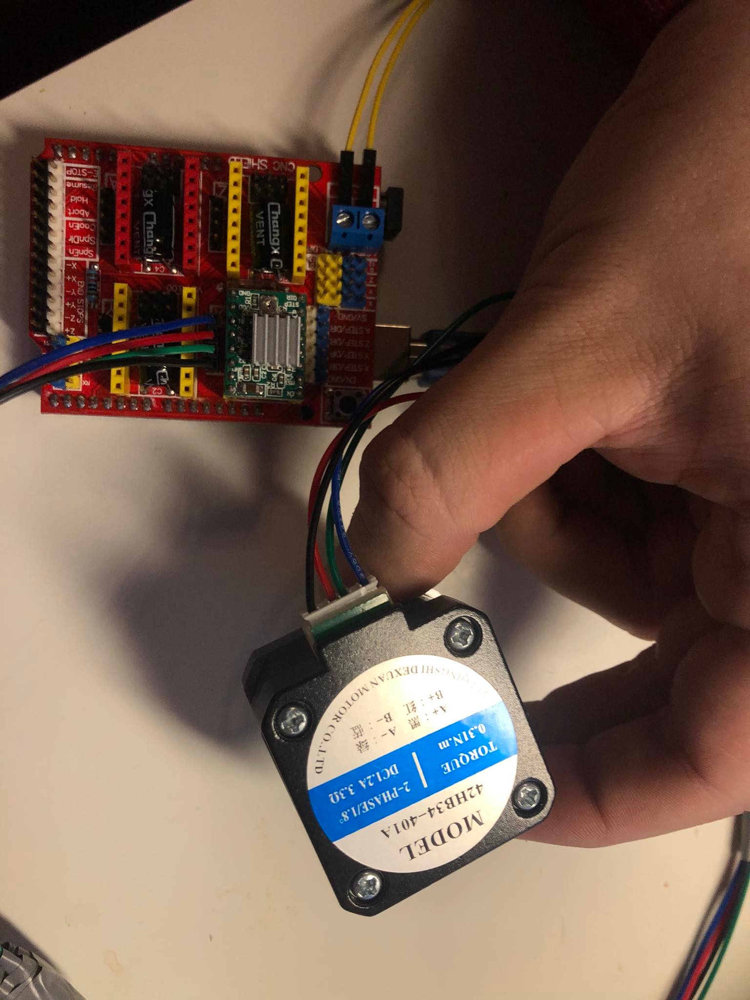

chtěl bych Vás poprosit o radu. Mám za sebou pár základních projektů (na kterých jsem se jako neelektrotechnik začal učit s arduinem a elektrem celkově) a teď jsem se odhodlal na stavbu malého 3osého robota. Na projekt využívám arduino uno, cnc shield, 3 motor drivery A4988, zdroj 15V a 3 motory nema 17. Bohužel jsem narazil na problém již na začátku. Po zapojení jednoho motoru viz fotka a nahrátí základního programu pro pohyb v ose X, se dočkám pouze vrzání/pískání motoru. Vlastní typ mám na to, že jsem špatně zapojil kabely mezi motorem a CNC shieldem, nejsem si uplně jistý, jak chápat značení na motoru, snažil jsem se po řešení pátrat na internetu, ale po 3hodinách marného zkoušení všehomožného si říkám, že bude třeba vyhledat pomoci od zkušenějších kutilů.

tohle se děje ve dvou případech, špatně zapojené cívky ( prohod mezi sebou ty dva prostřední - zdá se mi že ten gábl poznávám, nepatří k tomu motoru a vždy jsem ho musel takto upravit - něčím tenkým zatlačíš ten výstupek, co brání vysunutí z plastu a vytáhneš to opatrně za ten drát ven a nacvakneš vedle ),nebo motor nestíhá kroky ( moc rychlý step, nebo velká zátěž na motoru )
edit : ještě třetí případ, špatně nastavený max proud na řadiči

Zapojení pohledej na Google "wiring NEMA and A4988" v obrázcích, třeba tam něco dohledáš, když už nesedí barvy, bude sedět "pozice" kabelu u motoru.

V prvé řadě bych určil ohmetrem obě cívky a pak to musí být brnkačka.
Děkuji za rady!
Dohledal jsem si na internetu zapojení podobných motorů Nema a ano máš pravdu, dráty neodpovídají uspořádání. Dráty jsem tedy přehodil, snížil rychlost stepu a zkusil znovu pustit. Bohužel stále bez výsledku, motor místo pískaní začal fňukat (nevím jak jinak zvuky lépe popsat)

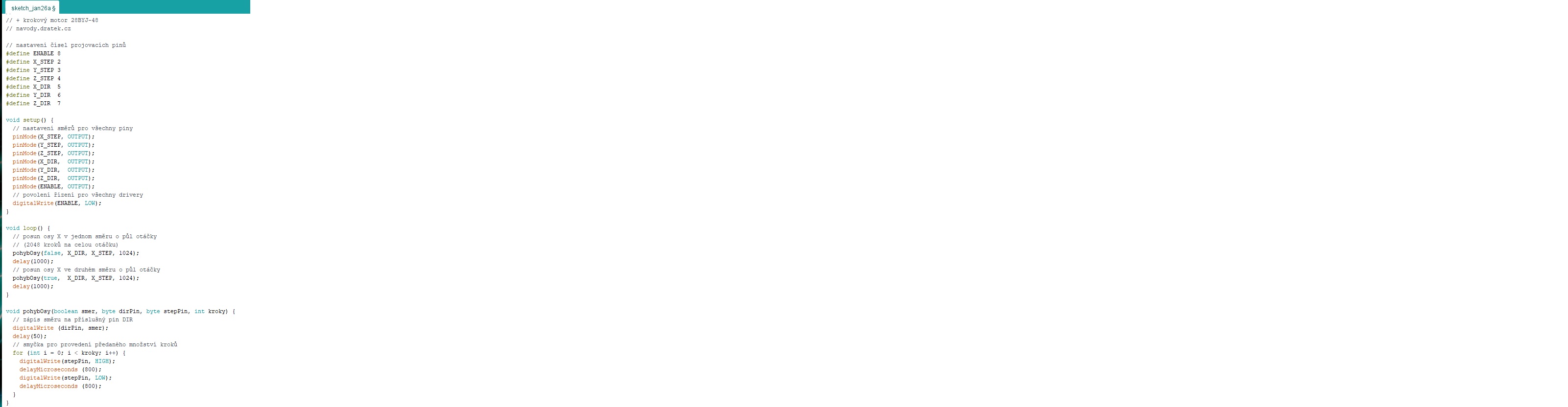

Přikládám sem pro jistotu zdrojový kód který jsem našel na internetu. Zdroj mám 12V, 8,3A. Co se týče nastavení pro tento driver vycházel jsem z programu, kde uživatel užívá tentýž, tudíž bych předpokládal jistou analogii funkčnosti.
