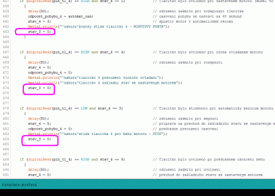

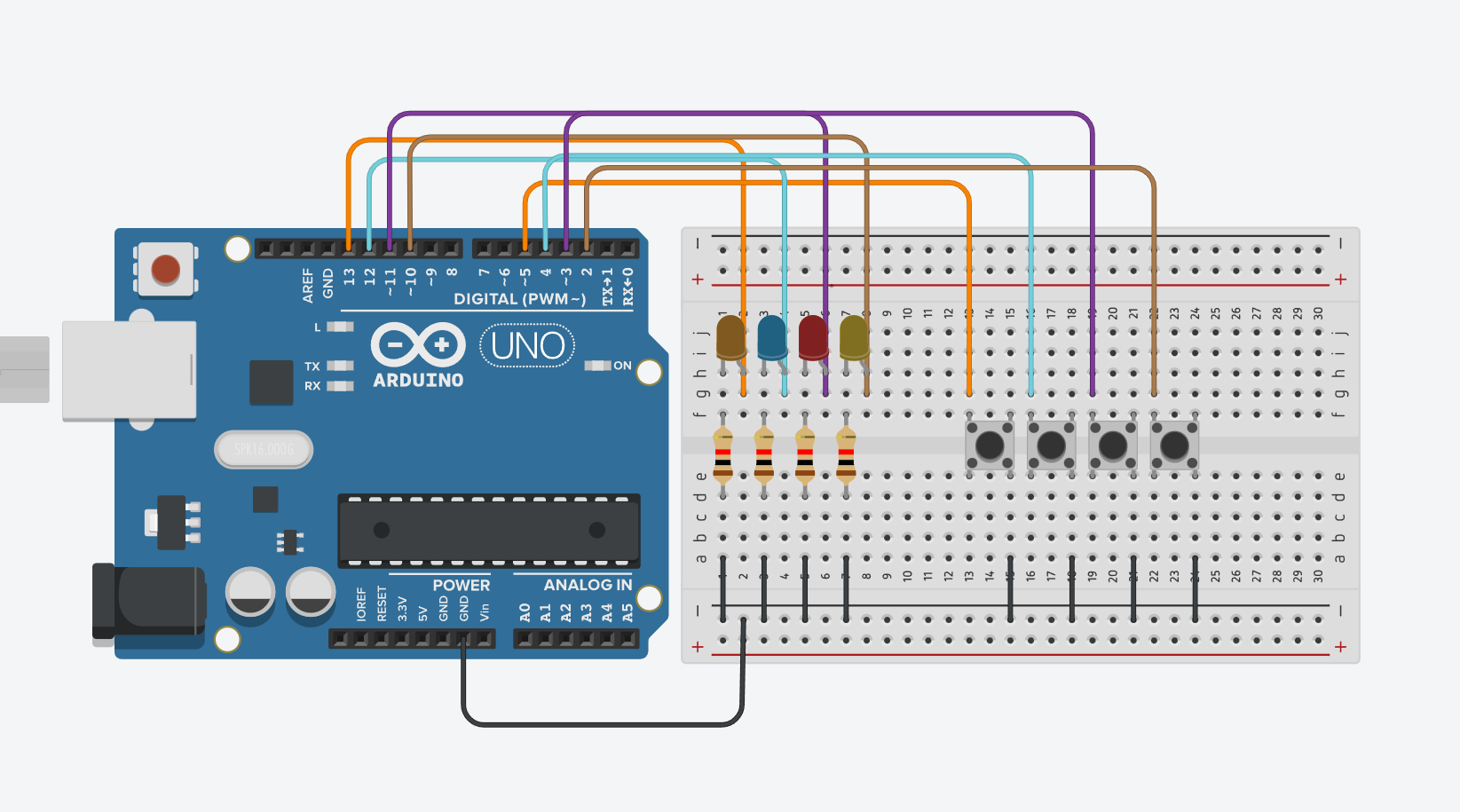

Pokročil jsem hodně, tedy prakticky jsem vyšel z kódu od AstroMiK (za který mu mockrát děkuji, opravdu mi pomohl!!), vyzkoušel jsem zapojení na online webu https://www.tinkercad.com/, schéma zapojení níže. To samé zapojení jsem později sestavil i fyzicky, prvně s 12V a ventilátory.Po vyzkoušení i na samotných roletách(oprávnění mám :D ), tady jsem narazil na problém. Když na relé připojím 230V, po spuštění obou rolet se po pár spuštění arduino jakoby sekne a musím ho restartovat.
Ještě zde přikládám odkaz na použité relé a arduino
https://www.laskarduino.cz/4-kanaly-rel ... #ratingTab
https://www.laskarduino.cz/arduino-uno- ... 28p--klon/

void tlacitko_4(void)
    if (digitalRead(pin_tl_4) == LOW and stav_4 == 0)              // Tlacitko bylo stisknuto behem zastaveneho motoru
        delka_stisku_4 = 0;                                        // delka stisku tlacitka se vynuluje
        stav_4 = 1;                                                // drzeni tlacitka pri zastavenem motoru
        delay(50);                                                 // odruseni zakmitu pri sepnuti (po dobu, kdy zakmitava se procesor zastavi)
        Serial.println("'nahoru'prave stisknute tlacitko 4  pri zastavenem motoru");
        stav_3 = 0;
    if (digitalRead(pin_tl_4) == LOW  and stav_4 == 1)             // Tlacitko je drzeno pri zastavenem motoru
                                                                   // tady se zakmity tlacitka neodrusuji, protoze stisk trva
        delka_stisku_4 ++;                                         // pocitani doby drzeni v setinach sekundy
        if (delka_stisku_4 > 200)                                  // po dvou sekundach drzeni se okamzite spousti motor
            stav_4 = 4;
            Serial.println("'nahoru'dlouhy stisk tlacitko 4 - RUCNI OVLADANI MOTORU");
            stav_3 = 0;
    if (digitalRead(pin_tl_4) == HIGH and stav_4 == 1)             // Tlacitko bylo uvolneno pri zastavenem motoru (musel to byt kratky stisk, jinak by neplatil stav_1 == 1)
        delay(50);                                                 // odruseni zakmitu pri rozepinani tlacitka
        odpocet_pohybu_4 = automat_cas;                            // casovani pohybu se nastavi na 60 sekund
        stav_4 = 3;                                                // spustit motor v automatickem rezimu
        Serial.println("'nahoru'kratky stisk tlacitko 4 - MINUTOVY POHYB");
        stav_3 = 0;
    if (digitalRead(pin_tl_4) == HIGH and stav_4 == 4)             // Tlacitko bylo uvolneno pri rucne ovladanem motoru
        delay(50);                                                 // odruseni zakmitu pri rozepnuti
        stav_4 = 0;
        odpocet_pohybu_4 = 0;
        Serial.println("'nahoru'tlacitko 4 preruseni rucniho ovladani");
        Serial.println("'nahoru'tlacitko 4 zakladni stav se zastavenym motorem");
        stav_3 = 0;
    if (digitalRead(pin_tl_4) == LOW and stav_4 == 3)              // Tlacitko bylo stisknuto pri automaticky bezicim motoru
        stav_4 = 5;                                                // priprava na prechod do zakladniho stavu se zastavenym motorem
        odpocet_pohybu_4 = 0;                                      // predcasne preruseni casovani
        Serial.println("'nahoru'stisk tlacitka 4 pri behu motoru - STOP");
        stav_3 = 0;
    if (digitalRead(pin_tl_4) == HIGH and stav_4 == 5)             // Tlacitko bylo uvolneno po predcasnem ukonceni behu
        delay(50);                                                 // odruseni zakmitu pri uvolneni
        stav_4 = 0;                                                // prechod do zakladniho stavu se zastavenym motorem
        stav_3 = 0;
//4---------------------- vyhodnocovani stisku tlacitka4 --------------------
//----------------- ovladani motoru4 podle promenne 'stav_4' ----------------
void motor_4(void)
    if (stav_4 == 3)                                               // motor ma bezet s casovanim
        if (odpocet_pohybu_4 > 0)
            digitalWrite(pin_out_4, LOW);                         // motor bezi
            odpocet_pohybu_4 --;                                   // casovani behu se snizi o setinu sekundy
        else                                                       // odpocet behu vyprsel
            digitalWrite(pin_out_4, HIGH);                          // motor se zastavi
            stav_4 = 0;                                            // prepne se do zakladniho stavu
            Serial.println("'nahoru'motor 4 se prave zastavil");
    if (stav_4 == 4)                                               // motor ma bezet s rucnim ovladanim
    if (stav_4 == 0 or stav_4 == 5)                                // motor v zakladnim stavu, nebo pri preruseni automatickeho behu
        digitalWrite(pin_out_4, HIGH);                              // motor stoji
//----------------- ovladani motoru2 podle promenne 'stav_4' ----------------

EDIT:
A ještě v tom tvém kódu vidím docela často zapomenuté číslování proměnných.
Například:
A nebo to máš schválně? Že zastavuješ vedlejší motory?
