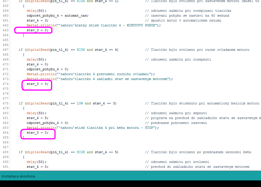

rcvel
Příspěvky: 3
Registrován: 30 lis 2021, 20:37
Re: Ovládání venkovních rolet
Příspěvek od rcvel » 08 pro 2021, 20:35
Pokročil jsem hodně, tedy prakticky jsem vyšel z kódu od AstroMiK (za který mu mockrát děkuji, opravdu mi pomohl!!), vyzkoušel jsem zapojení na online webu https://www.tinkercad.com/, schéma zapojení níže. To samé zapojení jsem později sestavil i fyzicky, prvně s 12V a ventilátory.Po vyzkoušení i na samotných roletách(oprávnění mám :D ), tady jsem narazil na problém. Když na relé připojím 230V, po spuštění obou rolet se po pár spuštění arduino jakoby sekne a musím ho restartovat.
Ještě zde přikládám odkaz na použité relé a arduino
https://www.laskarduino.cz/4-kanaly-rel ... #ratingTab
https://www.laskarduino.cz/arduino-uno- ... 28p--klon/

    motor_2();                                                   // ovladani druheho motoru
    tlacitko_3();
  	motor_3();
    tlacitko_4();
    motor_4();
   delay(10);                                                      // zakladni casovani jedne smycky na setinu sekundy
//1----------------- vyhodnocovani stisku tlacitka1 --------------------------
void tlacitko_1(void)
    if (digitalRead(pin_tl_1) == LOW and stav_1 == 0)              // Tlacitko bylo stisknuto behem zastaveneho motoru
        delka_stisku_1 = 0;                                        // delka stisku tlacitka se vynuluje
        stav_1 = 1;                                                // drzeni tlacitka pri zastavenem motoru
        delay(50);                                                 // odruseni zakmitu pri sepnuti (po dobu, kdy zakmitava se procesor zastavi)
        Serial.println("'dolu'tlacitko 1 stisknute tlacitko pri zastavenem motoru");
        stav_2 = 0;
    if (digitalRead(pin_tl_1) == LOW  and stav_1 == 1)             // Tlacitko je drzeno pri zastavenem motoru
                                                                   // tady se zakmity tlacitka neodrusuji, protoze stisk trva
        delka_stisku_1 ++;                                         // pocitani doby drzeni v setinach sekundy
        if (delka_stisku_1 > 200)                                  // po dvou sekundach drzeni se okamzite spousti motor
            stav_1 = 4;
            Serial.println("'dolu'tlacitko 1 dlouhy stisk - RUCNI OVLADANI MOTORU");
           stav_2 = 0;
    if (digitalRead(pin_tl_1) == HIGH and stav_1 == 1)             // Tlacitko bylo uvolneno pri zastavenem motoru (musel to byt kratky stisk, jinak by neplatil stav_1 == 1)
        delay(50);                                                 // odruseni zakmitu pri rozepinani tlacitka
        odpocet_pohybu_1 = automat_cas;                            // casovani pohybu se nastavi na 60 sekund
        stav_1 = 3;                                                // spustit motor v automatickem rezimu
        Serial.println("'dolu'kratky stisk tlacitka 1 - MINUTOVY POHYB");
        stav_2 = 0;
    if (digitalRead(pin_tl_1) == HIGH and stav_1 == 4)             // Tlacitko bylo uvolneno pri rucne ovladanem motoru
        delay(50);                                                 // odruseni zakmitu pri rozepnuti
        stav_1 = 0;
        odpocet_pohybu_1 = 0;
        Serial.println("'dolu'tlacitko 1 preruseni rucniho ovladani");
        Serial.println("'dolu'tlacitko 1 zakladni stav se zastavenym motorem");
        stav_2 = 0;
    if (digitalRead(pin_tl_1) == LOW and stav_1 == 3)              // Tlacitko bylo stisknuto pri automaticky bezicim motoru
        stav_1 = 5;                                                // priprava na prechod do zakladniho stavu se zastavenym motorem
        odpocet_pohybu_1 = 0;                                      // predcasne preruseni casovani
        Serial.println("'dolu'tlacitko 1 stisk tlacitka pri behu motoru - STOP");
        stav_2 = 0;
    if (digitalRead(pin_tl_1) == HIGH and stav_1 == 5)             // Tlacitko bylo uvolneno po predcasnem ukonceni behu
        delay(50);                                                 // odruseni zakmitu pri uvolneni
        stav_1 = 0;                                                // prechod do zakladniho stavu se zastavenym motorem
        stav_2 = 0;
//----------------- ovladani motoru1 podle promenne 'stav_1' ----------------
void motor_1(void)
    if (stav_1 == 3)									// motor ma bezet s casovanim
        if (odpocet_pohybu_1 > 0)
            digitalWrite(pin_out_1, LOW);                         // motor bezi
            odpocet_pohybu_1 --;                                   // casovani behu se snizi o setinu sekundy
        else                                                       // odpocet behu vyprsel
            digitalWrite(pin_out_1, HIGH);                          // motor se zastavi
            stav_1 = 0;                                            // prepne se do zakladniho stavu
            Serial.println("'dolu'motor 1 se prave zastavil");
    if (stav_1 == 4)                                               // motor ma bezet s rucnim ovladanim
    if (stav_1 == 0 or stav_1 == 5)                                // motor v zakladnim stavu, nebo pri preruseni automatickeho behu
        digitalWrite(pin_out_1, HIGH);                              // motor stoji
//2---------------------- vyhodnocovani stisku tlacitka2 ------------------
void tlacitko_2(void)
    if (digitalRead(pin_tl_2) == LOW and stav_2 == 0)              // Tlacitko bylo stisknuto behem zastaveneho motoru
        delka_stisku_2 = 0;                                        // delka stisku tlacitka se vynuluje
        stav_2 = 1;                                                // drzeni tlacitka pri zastavenem motoru
        Serial.println("'nahoru'tlacitko 2 stisknute tlacitko pri zastavenem motoru");
        stav_1 = 0;
    if (digitalRead(pin_tl_2) == LOW  and stav_2 == 1)             // Tlacitko je drzeno pri zastavenem motoru
        delka_stisku_2 ++;                                         // pocitani doby drzeni v setinach sekundy
        if (delka_stisku_2 > 200)                                  // po dvou sekundach drzeni se okamzite spousti motor
            stav_2 = 4;
            Serial.println("'nahoru'dlouhy stisk tlacitko 2 - RUCNI OVLADANI MOTORU");
            stav_1 = 0;
    if (digitalRead(pin_tl_2) == HIGH and stav_2 == 1)             // Tlacitko bylo uvolneno pri zastavenem motoru (musel to byt kratky stisk, jinak by neplatil stav_1 == 1)
        odpocet_pohybu_2 = automat_cas;                            // casovani pohybu se nastavi na 60 sekund
        stav_2 = 3;                                                // spustit motor v automatickem rezimu
        Serial.println("'nahoru'kratky stisk tlacitko 2 - MINUTOVY POHYB");
        stav_1 = 0;
    if (digitalRead(pin_tl_2) == HIGH and stav_2 == 4)             // Tlacitko bylo uvolneno pri rucne ovladanem motoru
        stav_2 = 0;
        odpocet_pohybu_2 = 0;
        Serial.println("tlacitko 2 preruseni rucniho ovladani");
        Serial.println("'nahoru'tlacitko 2 zakladni stav se zastavenym motorem");
        stav_1 = 0;
    if (digitalRead(pin_tl_2) == LOW and stav_2 == 3)              // Tlacitko bylo stisknuto pri automaticky bezicim motoru
        stav_2 = 5;                                                // priprava na prechod do zakladniho stavu se zastavenym motorem
        odpocet_pohybu_2 = 0;                                      // predcasne preruseni casovani
        Serial.println("'nahoru'stisk tlacitka 2 pri behu motoru - STOP");
        stav_1 = 0;
    if (digitalRead(pin_tl_2) == HIGH and stav_2 == 5)             // Tlacitko bylo uvolneno po predcasnem ukonceni behu
        stav_2 = 0;                                                // prechod do zakladniho stavu se zastavenym motorem
        stav_1 = 0;
//----------------- ovladani motoru2 podle promenne 'stav_2' ----------------
void motor_2(void)
    if (stav_2 == 3)                                               // motor ma bezet s casovanim
        if (odpocet_pohybu_2 > 0)
            digitalWrite(pin_out_2, LOW);                         // motor bezi
            odpocet_pohybu_2 --;                                   // casovani behu se snizi o setinu sekundy
            digitalWrite(pin_out_2, HIGH);                          // motor se zastavi
            stav_2 = 0;                                            // prepne se do zakladniho stavu
            Serial.println("'nahoru'motor 2 se prave zastavil");
    if (stav_2 == 4)                                               // motor ma bezet s rucnim ovladanim
        digitalWrite(pin_out_1,HIGH);
    if (stav_2 == 0 or stav_2 == 5)                                // motor v zakladnim stavu, nebo pri preruseni automatickeho behu
        digitalWrite(pin_out_2, HIGH);                              // motor stoji
//3---------------------- vyhodnocovani stisku tlacitka3 --------------------
void tlacitko_3(void)
    if (digitalRead(pin_tl_3) == LOW and stav_3 == 0)              // Tlacitko bylo stisknuto behem zastaveneho motoru
        delka_stisku_3 = 0;                                        // delka stisku tlacitka se vynuluje
        stav_3 = 1;                                                // drzeni tlacitka pri zastavenem motoru
        Serial.println("'dolu'stisknute tlacitko3 pri zastavenem motoru");
        stav_4 = 0;
    if (digitalRead(pin_tl_3) == LOW  and stav_3 == 1)             // Tlacitko je drzeno pri zastavenem motoru
        delka_stisku_3 ++;                                         // pocitani doby drzeni v setinach sekundy
        if (delka_stisku_3 > 200)                                  // po dvou sekundach drzeni se okamzite spousti motor
            stav_3 = 4;
            Serial.println("'dolu'dlouhy stisk tlacitko 3 - RUCNI OVLADANI MOTORU");
            stav_4 = 0;
    if (digitalRead(pin_tl_3) == HIGH and stav_3 == 1)             // Tlacitko bylo uvolneno pri zastavenem motoru (musel to byt kratky stisk, jinak by neplatil stav_1 == 1)
        odpocet_pohybu_3 = automat_cas;                            // casovani pohybu se nastavi na 60 sekund
        stav_3 = 3;                                                // spustit motor v automatickem rezimu
        Serial.println("'dolu'kratky stisk tlacitko 3 - MINUTOVY POHYB");
        stav_4 = 0;
    if (digitalRead(pin_tl_3) == HIGH and stav_3 == 4)             // Tlacitko bylo uvolneno pri rucne ovladanem motoru
        stav_3 = 0;
        odpocet_pohybu_3 = 0;
        Serial.println("'dolu'tlacitko 3 preruseni rucniho ovladani");
        Serial.println("'dolu'tlacitko 3 zakladni stav se zastavenym motorem");
        stav_4 = 0;
    if (digitalRead(pin_tl_3) == LOW and stav_3 == 3)              // Tlacitko bylo stisknuto pri automaticky bezicim motoru
        stav_3 = 5;                                                // priprava na prechod do zakladniho stavu se zastavenym motorem
        odpocet_pohybu_3 = 0;                                      // predcasne preruseni casovani
        Serial.println("'dolu'stisk tlacitka 3 pri behu motoru - STOP");
        stav_4 = 0;
    if (digitalRead(pin_tl_3) == HIGH and stav_3 == 5)             // Tlacitko bylo uvolneno po predcasnem ukonceni behu
        stav_3 = 0;                                                // prechod do zakladniho stavu se zastavenym motorem
        Serial.println("'dolu'zakladni stav tlacitko 3 se zastavenym motorem");
        stav_4 = 0;
//----------------- ovladani motoru3 podle promenne 'stav_3' ----------------
void motor_3(void)
    if (stav_3 == 3)                                               // motor ma bezet s casovanim
        if (odpocet_pohybu_3 > 0)
            digitalWrite(pin_out_3, LOW);                         // motor bezi
            odpocet_pohybu_3 --;                                   // casovani behu se snizi o setinu sekundy
            digitalWrite(pin_out_3, HIGH);                          // motor se zastavi
            stav_3 = 0;                                            // prepne se do zakladniho stavu
            Serial.println("'dolu'motor 3 se prave zastavil");
    if (stav_3 == 4)                                               // motor ma bezet s rucnim ovladanim
    if (stav_3 == 0 or stav_3 == 5)                                // motor v zakladnim stavu, nebo pri preruseni automatickeho behu
        digitalWrite(pin_out_3, HIGH);                              // motor stoji
//4---------------------- vyhodnocovani stisku tlacitka4 --------------------
void tlacitko_4(void)
    if (digitalRead(pin_tl_4) == LOW and stav_4 == 0)              // Tlacitko bylo stisknuto behem zastaveneho motoru
        delka_stisku_4 = 0;                                        // delka stisku tlacitka se vynuluje
        stav_4 = 1;                                                // drzeni tlacitka pri zastavenem motoru
        Serial.println("'nahoru'prave stisknute tlacitko 4  pri zastavenem motoru");
        stav_3 = 0;
    if (digitalRead(pin_tl_4) == LOW  and stav_4 == 1)             // Tlacitko je drzeno pri zastavenem motoru
        delka_stisku_4 ++;                                         // pocitani doby drzeni v setinach sekundy
        if (delka_stisku_4 > 200)                                  // po dvou sekundach drzeni se okamzite spousti motor
            stav_4 = 4;
            Serial.println("'nahoru'dlouhy stisk tlacitko 4 - RUCNI OVLADANI MOTORU");
            stav_3 = 0;
    if (digitalRead(pin_tl_4) == HIGH and stav_4 == 1)             // Tlacitko bylo uvolneno pri zastavenem motoru (musel to byt kratky stisk, jinak by neplatil stav_1 == 1)
        odpocet_pohybu_4 = automat_cas;                            // casovani pohybu se nastavi na 60 sekund
        stav_4 = 3;                                                // spustit motor v automatickem rezimu
        Serial.println("'nahoru'kratky stisk tlacitko 4 - MINUTOVY POHYB");
        stav_3 = 0;
    if (digitalRead(pin_tl_4) == HIGH and stav_4 == 4)             // Tlacitko bylo uvolneno pri rucne ovladanem motoru
        stav_4 = 0;
        odpocet_pohybu_4 = 0;
        Serial.println("'nahoru'tlacitko 4 preruseni rucniho ovladani");
        Serial.println("'nahoru'tlacitko 4 zakladni stav se zastavenym motorem");
        stav_3 = 0;
    if (digitalRead(pin_tl_4) == LOW and stav_4 == 3)              // Tlacitko bylo stisknuto pri automaticky bezicim motoru
        stav_4 = 5;                                                // priprava na prechod do zakladniho stavu se zastavenym motorem
        odpocet_pohybu_4 = 0;                                      // predcasne preruseni casovani
        Serial.println("'nahoru'stisk tlacitka 4 pri behu motoru - STOP");
        stav_3 = 0;
    if (digitalRead(pin_tl_4) == HIGH and stav_4 == 5)             // Tlacitko bylo uvolneno po predcasnem ukonceni behu
        stav_4 = 0;                                                // prechod do zakladniho stavu se zastavenym motorem
        stav_3 = 0;
//----------------- ovladani motoru4 podle promenne 'stav_4' ----------------
void motor_4(void)
    if (stav_4 == 3)                                               // motor ma bezet s casovanim
        if (odpocet_pohybu_4 > 0)
            digitalWrite(pin_out_4, LOW);                         // motor bezi
            odpocet_pohybu_4 --;                                   // casovani behu se snizi o setinu sekundy
            digitalWrite(pin_out_4, HIGH);                          // motor se zastavi
            stav_4 = 0;                                            // prepne se do zakladniho stavu
            Serial.println("'nahoru'motor 4 se prave zastavil");
    if (stav_4 == 4)                                               // motor ma bezet s rucnim ovladanim
    if (stav_4 == 0 or stav_4 == 5)                                // motor v zakladnim stavu, nebo pri preruseni automatickeho behu
        digitalWrite(pin_out_4, HIGH);                              // motor stoji
//----------------- ovladani motoru2 podle promenne 'stav_4' ----------------

Dej pozor ještě na ty zobrazované texty v programu.
Už se dostáváš nebezpečně blízko k horní hranici RAM.
Tam, kde opravdu potřebuješ vypisovat texty do sériové linky, použij místo:
tohle:
Serial.println(F("'nahoru'dlouhy stisk tlacitko 2 - RUCNI OVLADANI MOTORU"));
Ale lepší by bylo ty printy na závěr úplně vyhodit. Já jsem to tam dal jen pro testování, aby bylo vidět, jak program běží.
EDIT:
A ještě v tom tvém kódu vidím docela často zapomenuté číslování proměnných.
Například:
A nebo to máš schválně? Že zastavuješ vedlejší motory?
