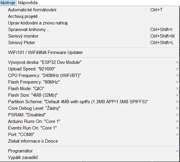

Deska je doma z reklamace s tím, že je v pořádku. Když jsem jí připojil, blikala modrá LED a v rytmu blikání byl na sériovém monitoru vidět opakující se nápis. Takže asi funkční je, ale jak to tam dostali nevím. Zkusil jsem tam znovu poslat program a jediný výsledek je, že nápis se ztratil a vše je při starém.
Drivery jsem nainstaloval co jsem kde našel, ale výsledek řádný.
Je mi jasné, že chyba je u mě, ale už nevím, co ještě zkusit. Nastavení desky v IDE je na obrázku a ovladač je CP210x.
