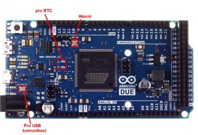

Pokud je Arduino řízené krystalem, tak hodiny musí odpovídat přesnosti použitého krystalu.
Kdysi jsem dělal stopky s obyčejným krystalem a ATmega16. Přesnost závislá na X.
Totéž předpokládám i u funkce millis() Arduina, pokud je osazené X.
Alespoň z principu by tomu tak mělo být.
Pokud se mýlím, rád se nechám poučit.

Pamatám, ale jde mi o fyzické provedení.
1. Pokud bych třeba použil TCXO, to znamená odstranit původní X a nahradit ho TCXO a to tak, že použiji pouze pin XIN a pin XOUT zůstane volný?
2. Kdybych chtěl zachovat původní zapojení a doladit stávající X, tak je nutné přidat C trimr?
Jaká kapacita a kam?
dik

1. áno, druhý pin nemusí zostať volný ale ho môžeš využiť ako normálny IO pin.
2. áno treba pridať trimer. Ako a koľko, to je tak trochu moje know how, takže ho nebudem šíriť. Moc možností tam nieje. V datasheete nájdeš odporúčané hodnoty. Potom je to o laborovaní. Ono to vlastne ani nejde moc presne povedať. Záleží na mnohých veciach. Raz som kúpil kryštály čo sa nastaviť nedali. Kmitali stále nad menovitou f. Ale to je v hodinách s rozlíšením 1s ľahko sw korigovatelné.
Ak ti to stojí za tých pár chechtákov čo stojí TXCO tak laboruj. Pre mňa bol napr. aj zaujímavý problém ako merať presne frekvenciu. Na začiatku som nemal takú mašinu čo to zmeria za 10 sekund. Na tú som si musel najprv zarobiť. V tom čase to nebola lacná vec. Takže aj tento problém zobral zopár týždňou. Samotná kalibrácia potom už bol relatívne rýchly proces. Dnes je to brnkačka. Hodiny dnes naprasí každý kto ovláda Ctrl-C a Ctrl-V.
