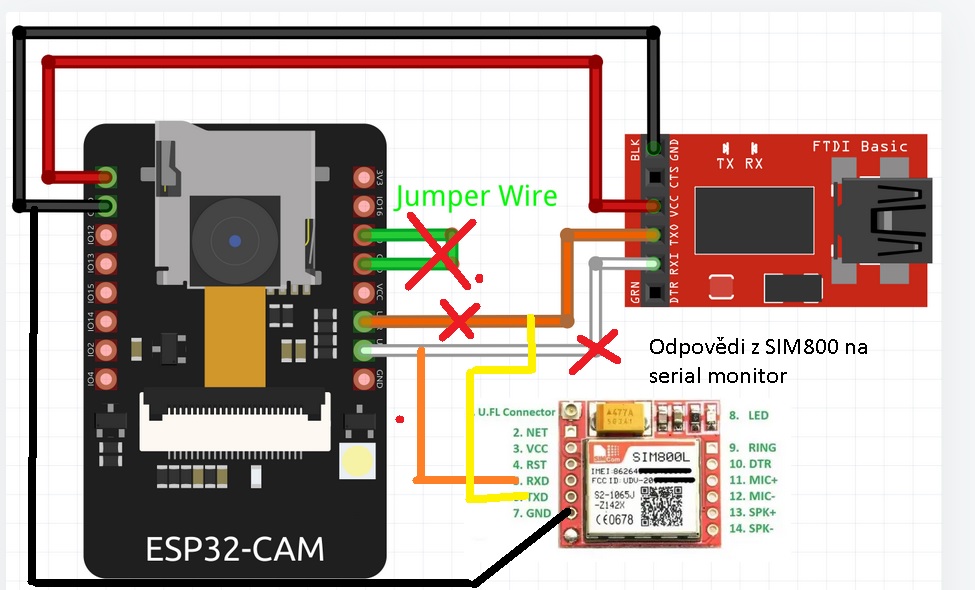

Jaké pošle SIM800 odpovědi vím takovým to způsobem viz příloha takže vím co se tam děje.Jenže někdy to přenese ten 1 kB a někdy ne

Může to být kvalitou sítě GPRS? asi ano podle mě díky
