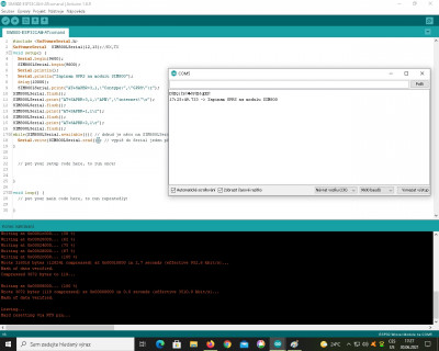

Dělám na ESP32 CAM program na modul SIM800 a potřebuji zpětnou vazbu, jak vypíšu do sériového monitoru IP adresu ? tento příkaz dá modulu SIM800 pokyn aby vypsal IP adresu a já potřebuji ji vypsat do arduino sériového monitoru její hodnotu
SIM800LSerial.print("AT+SAPBR=2,1\r");
#include <SoftwareSerial.h>
SoftwareSerial SIM800LSerial(12,13);//RX,TX
SIM800LSerial.begin(9600);Serial.println("Zapinam GPRS na modulu SIM800");
delay(10000);
SIM800LSerial.print("AT+SAPBR=3,1,\"Contype\",\"GPRS\"\r");
SIM800LSerial.flush();
SIM800LSerial.print("AT+SAPBR=3,1,\"APN\",\"internet\"\r");
SIM800LSerial.print("AT+SAPBR=1,1\r");
// put your setup code here, to run once:}
tento kód mě zapne GPRS ale neukáže IP adresu mobilního operátora v mém případě Vodafone která je mně přidělena

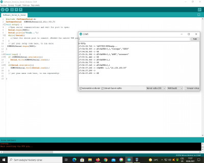

pomocí sériového terminálu hercules mě tu IP adresu vypíše díky

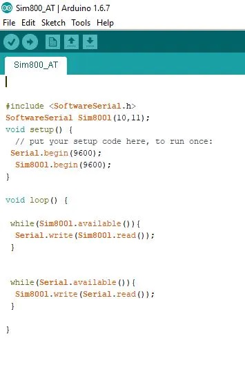

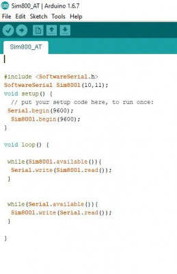

Toto jako test my fungovalo

Tak na kterých pinech máš ten Sim800 ? 10 a 11 ? ... nebo 12 a 13 ?
a musíš to udělat jako v tom examplu. Zatím co na SerialSIM něco je, tak to plivej do HW Serial a pokud je něco na HW Serial, tak to posílej do SerialSIM. Takže do SerialSIM pošleš nějaký příkaz, (a koukl bych se do datasheetu jak dlouho ten příkaz zabere a počkal bych si na jeho provedení) a dostaneš zpátky odpověď na SerialSIM, kterou si musíš přeposlat na HW Serial, abys ji mohl vidět na terminálu v PC přes ten integrovaný USB převodník.

JJ A jak to přeposlat ?ještě jednou ty příkazy co jsou v ESP32 CAM ovládají ten modul SIM800 no on posílá odpovědi a ty bych potřeboval vypisovat do seriál monitoru co je v arduinu -PC díky
poz.podle chování modulu SIM800 tak se připojí na GPRS u vodafonu mám to odpozorováno při testech herculesu v herculesu se po každém řádku například
AT+SAPBR=3,1,"Contype","GPRS"
byla odpověď
OK
a při
AT+SAPBR=2,1
byla zobrazena IP adresa

// po tom co odešlu na SIM800LSerial nějaký příkaz
while(SIM800LSerial.available()){ // dokud je něco na SIM800LSerial
	Serial.write(SIM800LSerial.read()); // vypiš do Serial jeden přečtený znak z SIM800LSerial

Co dělám špatně :(
mě to nefunguje proč ? díky
edit tady je důkaz že mě to funguje ten test
