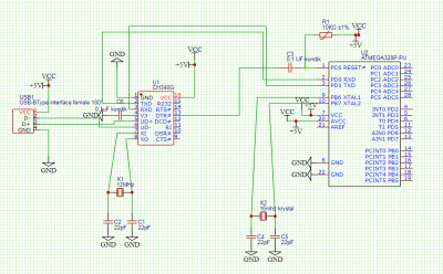

Tak jsem to upravil takto a připojil ledky na TX a RX.
Pin TXD svítí furt a RXD po započetí nahrávání 2x blikne a pak svítí taky furt.
Měřil jsem voltíky na pinu 1 RESET a je tam pořád at se děje cokoliv 4,67 a 4,68 voltíků :/.
Vůbec to nechápu přehodil jsem to napájení za ten kondík :/ už jsem z toho na větvy :D .

Bylo by dobré napsat, co chceš vlastně udělat. Moc nerozumím tomu, proč se snažíš zprovoznit holý chip a převodník. Není jednodušší si koupit osazené Arduino a neřešit RESET a DTR ?
Já třeba na testování používám Arduino Pro Mini ATMega328P 3.3V + FTDI převodník.

Tohle je schema arduino nano s CH340. Tak tu část s CH340 prostě obšlehni.
http://actrl.cz/blog/wp-content/uploads ... s-rev1.pdf

Ten impulz na tom resetu je tak krátký, že ho nemáš šanci multimetrem změřit. Zkus ještě připojit na ten reset tlačítko a v momentě kdy problikne RX ledka, tak ten MCU tím tlačítkem resetuj manuálně.
