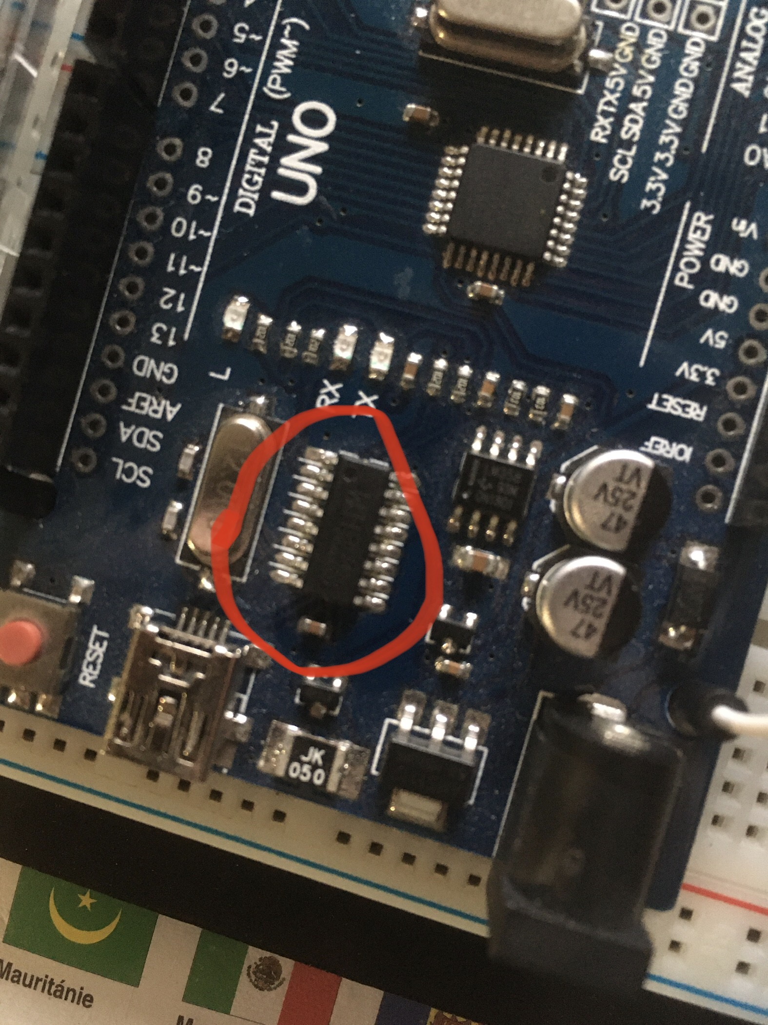

A chtěl bych se jen okrajově zeptat když u toho arduina uno(myslím že je to klon) zmáčknu resetovací tlačítko tak se mi začne strašně zahřívá ten integrák na fotce (můžu poslat i označení pokud bude třeba) nevíte čím to může být?
