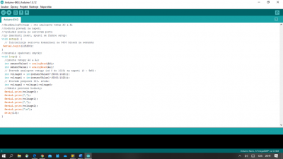

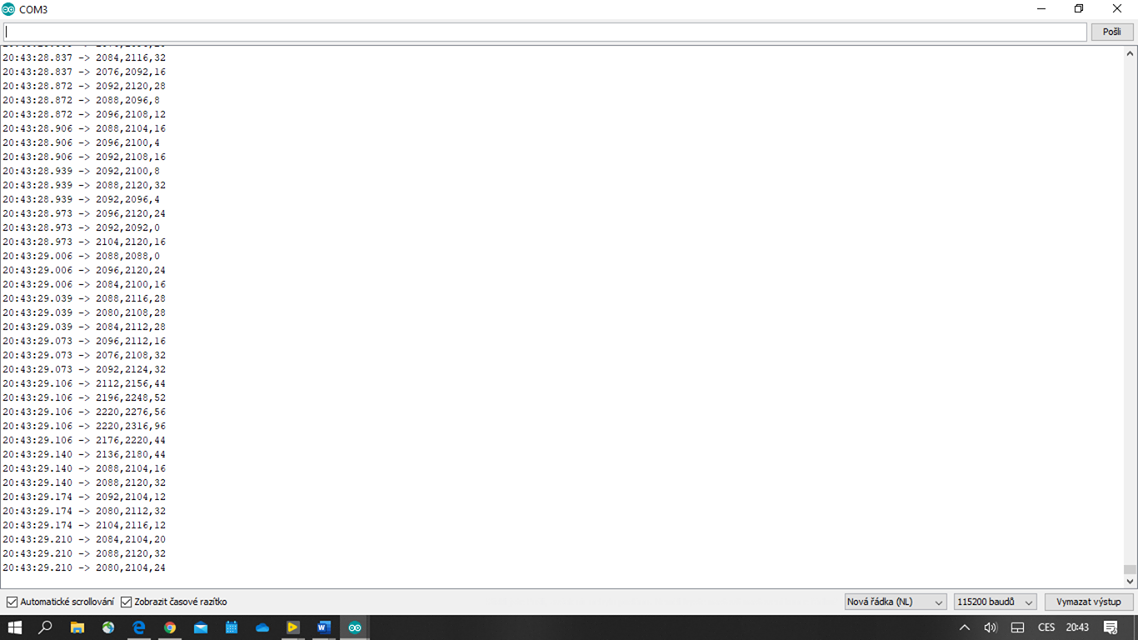

Dobrý den,
měla bych dotaz ohledně kódu. Pomocí Arduina přijímám data z EKG desky (3 svody, tedy tři náhodné hodnoty). Tento kód bych potřebovala upravit, aby bylo možné tyto hodnoty od sebe nějak odlišit (“zapaletovat” nebo odlišit nějakým znakem z ASCII tabulky). Ale nevím moc jak na to. Mohl by mi někdo prosím poradit. Moc děkuji za odpověď.

Moc nechápu souvislost s původním příspěvkem, asi by bylo vhodnější založit si nové vlákno.
Hodnoty již přeci odděleny jsou, v tomto případě čárkou, oddělit je je možné libovolným jiným znakem.
Jak má vypadat požadovaný výstup? Nevím, co je myšleno slovem "zapaletovat".
