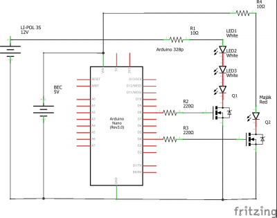

Snažím se to postavit z domácích zásob. Mám tady n-fety AOD412, AOD472, AOD480. Tyhle fety lze krmit přímo z arduina, v gate mam 220ohm odpor. Ted jsem to zkoušel s Tvým programem a v pohodě to běží i na PWM. Pokud použiju rozumné PWM tak ten předřadnej odpor ani nebude moc topit.

Jenže s tím odporem to nebude moc fungovat.
Pokud bude napájecí napětí 12V a dáš tam odpor 220 Ohm, tak ten odpor má ztrátový výkon 0,45W a červenou ledkou poteče 45mA.
To už je lepší, napájet arduino 5V z přijímače (přes BEC) a ledku zapojit přímo na výstup arduina. Pro červenou ledku to arduino dá asi 60mA. Když tu červenou ledku zapojíš na dva výstupy současně, dá to zhruba skoro dvojnásobek 103mA.

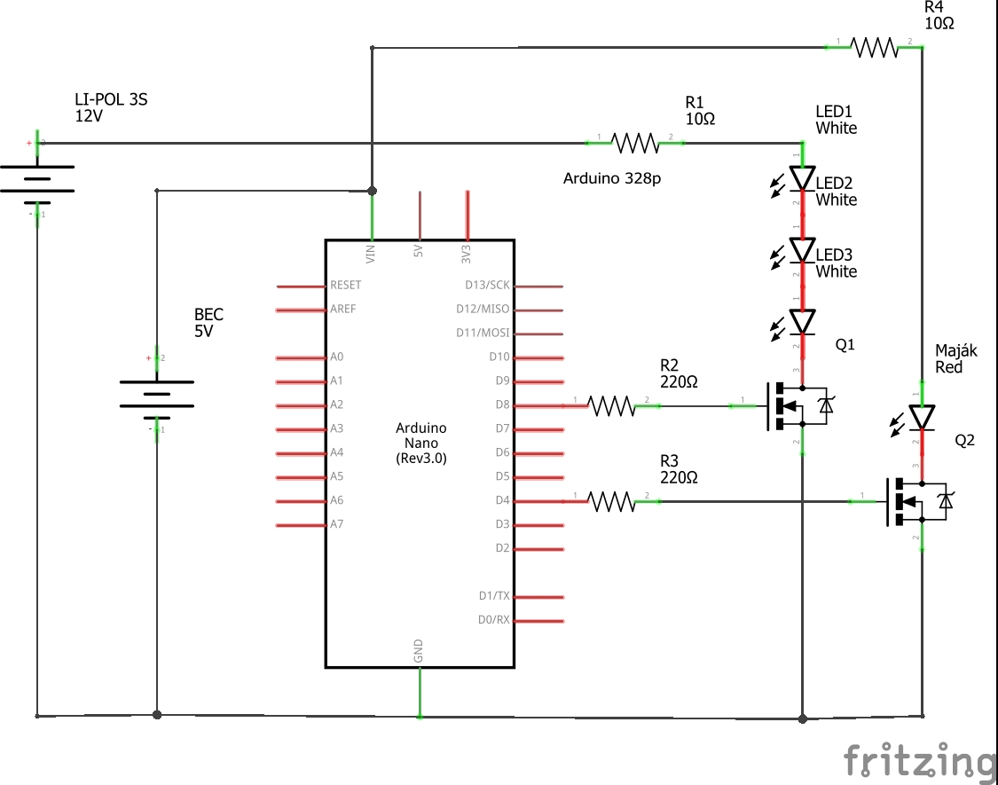

Oto asi jsi mě nepochopil, LEDky mám 1W čipy - 350mA. Arduinem přes odpor 220ohm otevírám gate n-mosfet tranzistoru. Včera jsem to zkusil zapojit a chodilo to, i PWM řízení jasu. Na obrázku je jen v rychlosti namalované schéma, v reálu tam těch okruhů bude víc.

Jo tak to beru. Ale i tak se budou ty odpory 10 ohm hodně hřát.
