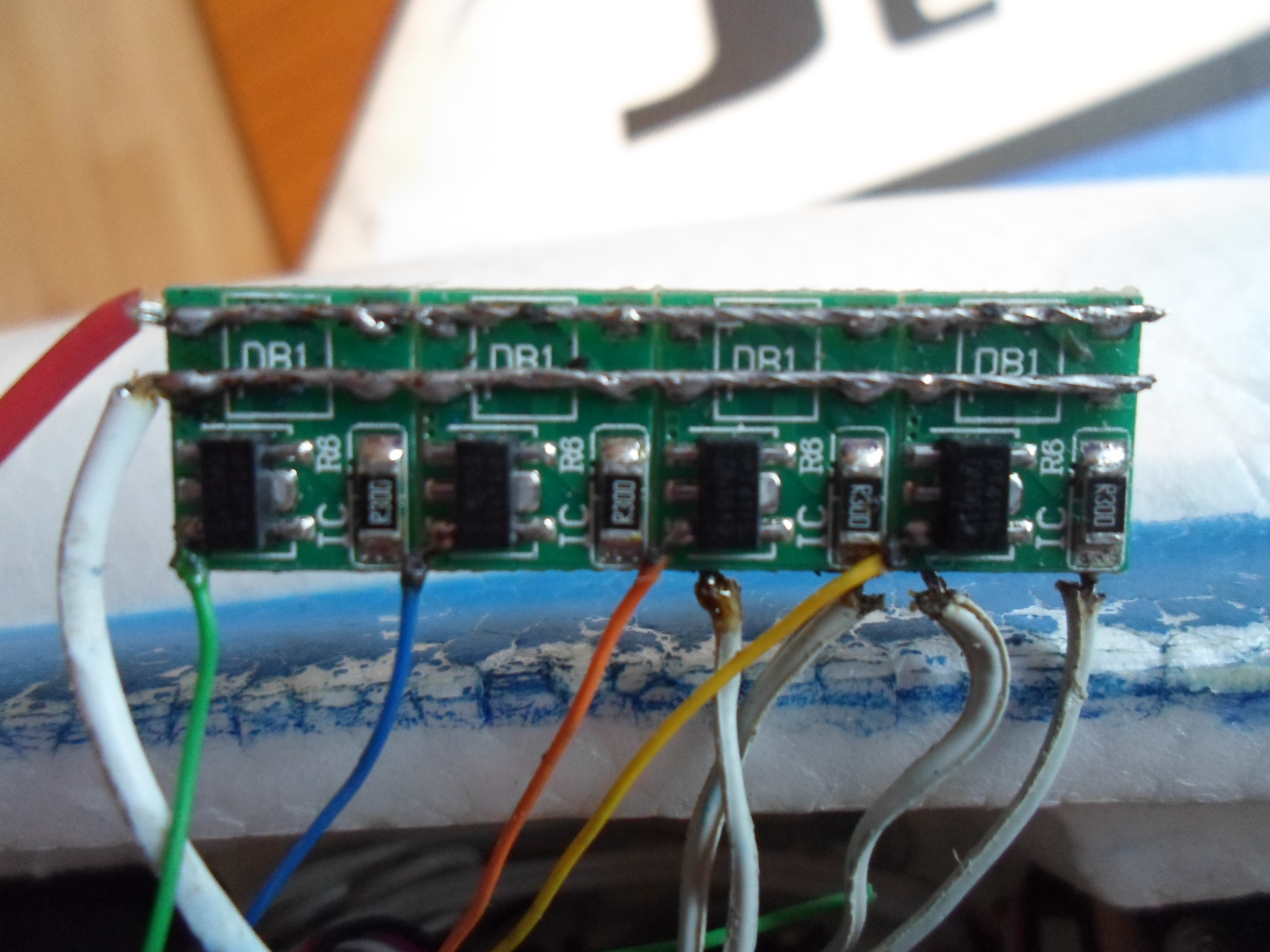

Použití ULN2003 byla první volba. A asi ne ta správná. Dává totiž pwm , ale pro přivedená napětí. Každá barva ledky má jiné napětí a takové topící srážecí odpory v letadle, to je blbost.
Je daleko lepší použít toto:
Proudový převodník s řídícím obvodem PT4115 pracuje v rozmezí 6-30V (po odletování usměrňovače funguje od 5.2V na plný výkon, od 4,8V na omezený proud), proud se řídí odporem, na obrázku R300 -0.3ohm. Při tomto nastavení dává elektronika 333mA (LEDka 1W). Spínat tento převodník můžeme přímo z arduina nebo z přijímače přes sekvencer. Výpočet proudu pro LEDku I=0.1/R. Změnou odporu je tedy možno měnit proud LEDky. Řízení, ovládání PWM je možno připojit na nožičku 3.
Navíc, při použití PT4115, může být použito sériové zapojení ledek. Pro trojčlánek až 3 kusy (třeba všechny pozičky a taky všechny přistávací světla).
Stroboskopy mám programované s posunutím a majáky nahoře a dole taky.
Jen malá ukázka - první pokus na letadle: https://www.youtube.com/watch?v=s-qtwMKX6i8
Pokud chceš svítit na max. výkon je lepší použít ledku 3W, s proudovým převodníkem 1W. Výhoda je, ledka 3w má větší čip a při 1W se méně hřeje a více svítí. Pro ledky se dá koupit 12mm chladič, případně na něj ještě žebrovaný chladič 12x12mm.
