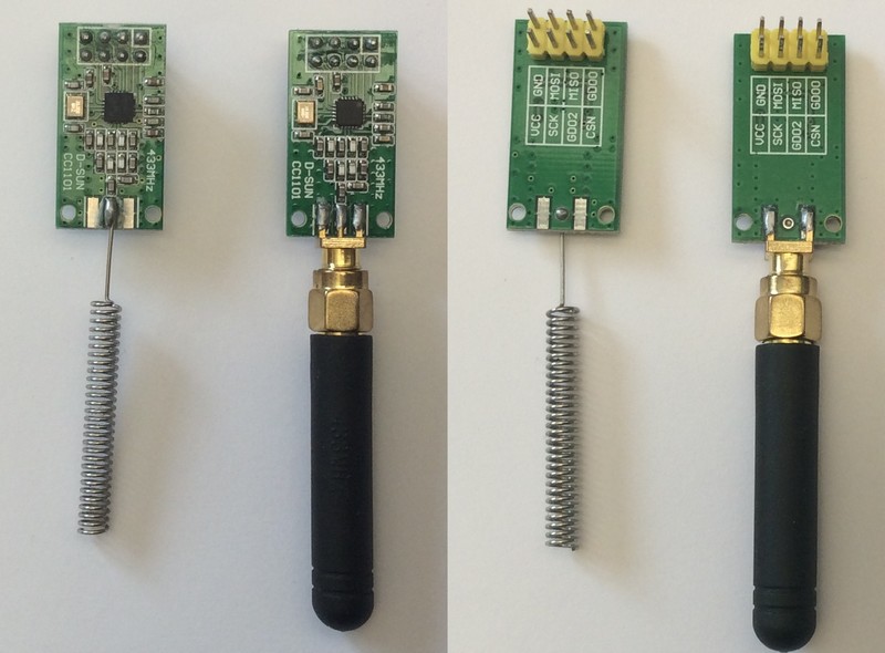

Mám dva páry - dva druhy - stejné, ale liší se anténama.
Mám i ten sokl s napájením 3,3V a převodníky úrovní.

Tak to uvedu na pravou míru:
- ten první test byl na modulech z kroužku - ty jsou staré více jak 3 roky (mají pružinkovou anténu a skoro čtvercový PCB) - s těmi novými co jsem posílal foto nekomunikují ? Nevím proč.
- ty nové i staré mi fungují na Arduinu s 3,3V logikou skvěle (testováno na PRO mini 3,3V) - testnul jsem i přenos 200 znaků přes celý byt
- ty staré mi na 5V logice negungují, nové ano, ale ten u UNA mi blbnul, někdy po restartu modul nenajel - možná blbý kontakt někde
- ty nové mi nefungují s tou knihovnou co je ke stažení v tom českém příkladu (ty staré ano), použil jsem proto tuto
https://github.com/LSatan/SmartRC-CC1101-Driver-Lib (s tou fungují oboje)
tu teď děcka používají u teploměrů co vyrábí (já tam od června nebyl, tak jsem netušil)
- z té knihovny jsem použil příklad "examples/CC1101 default examples/Old_Method_with_GDO/receive*transmit minimal" bez úprav a na první dobrou - posílal jsem text "Test prenosu"

Tak jsem se s tím trápil snad 2 hodiny a nic... Zkusil jsem všechny moduly,
na jedné straně UNO a na druhé Genuino/Mikro a pak ještě i Mini Pro.
Dokonce v zoufalství jsem zkusil prohodit MISO a MOSI, jestli to nechtělo křížem...
převodník úrovní mám a nic. Tak nevím.
Jo a co to je advanced mód?

Kde jsi to koupil a jde udělat foto čipu ? Foto popisu vývodů - já je mám takhle - viz foto
Je dost podvrhů i nRF24 čipů, máme jich tu asi 10ks - vše 1 prodejce na ALI, už zaniknul, ale ALI nám peníze vrátilo.

Vývody máme popsané úplně stejně, koukni na mé foto.
Koupil jsem to na eBay, jinde ani moc nenakupuji. Prostě to nedokážu,
jediná možnost ještě je, jestli jsem to nezničil připojením k Arduinu bez těch převodníků - na 5V
Asi objednám ty, cos mi tam dal ten odkaz a toto půjde do elektroodpadu
