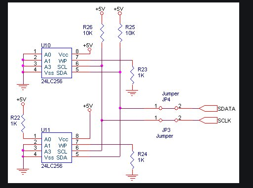

Ahoj,
tak jsem dle doporučení odložil SD kartu a začal pracovat na ukládání dat do externí eeprom.
Používám 24LC512. Chci se ujistit jestli uvažuji správně,že můžu u této paměti
ukládat až na adresu 64000??? Nebo je to ještě rozdělené do nějakých "oddílů"??
Měl bych použít zapojení dle obr. v příloze(i když je to jiný typ eeprom).
Někde jsem viděl i zapojení,kde žádné rezistory ani nepoužívají!?!?
Děkuji
M.
