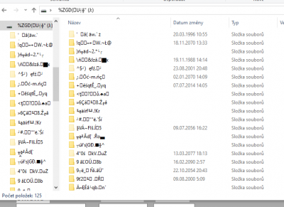

snažím se o docházkový systém,kde Nextion odesílá data na UNO(přes SoftwareSerial),ten je ukládá na SD kartu
a po druhé lince(0,1) je případně načítám z SD karty do PC,kde mám vytvořenou aplikaci ve vb NET a s daty pracuji dále.
Celkem to chodí...,ale!!!!
1.První co mě zarazilo je,že zápis na kartu funguje i když mám CS pin zapojený na jiný pin v arduinu než je deklarovaný!?!?
Omylem jsem ho zapojil na jiný pin a přesto to fungovalo... co vlastně CS pin dělá...??

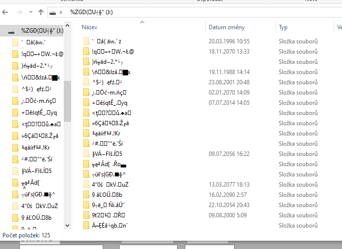

2.Před zápisem na kartu musím nejdříve kartu zavřít ( myFile.close()) ,jinak mi karta pravidelně po 12-ti zápisech
zůstávala(zřejmě) otevřená a další zápisy prostě nefungovali! A to zřejmě způsobilo,že veškerá data do té doby uložené na kartě byli zničené
viz.příloha... Pokud tam mám ještě před zápisem zavření karty,tak je to OK.
Ale proč je tohle potřeba?? Co dělám špatně??

SD karta je špatná volba, nesnese moc přepisů a nikdy jsem nebyl spokojen s tím jak funguje když se zapisuje často,
na BananaPi kde jsem sbíral data, a system běží na SD kartě, při zápisu 1x za 15min - odkráčela za 6 měsíců.
Já třeba u meteostanice s komunikací po GSM datech, dávám data do PCF8570 (I2C SRAM) a pak to odešlu jako balík.
Je tam ale potřeba baterka pro zálohu a v případě ztráty napájení do dát nouzově na tu SD nebo vysypat do PC.
