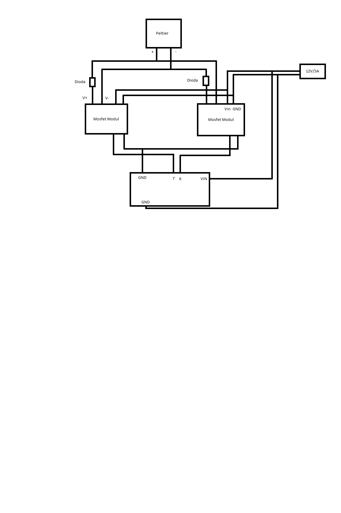

Princip je asi takový, dám povel sig 7 a peltier začne topit, dám povel 6 a 7 se vypne a 6 začne chladit. A opačně. Bude to fungovat?

Na tomto modulu je na výstupu V+ stále kladné napětí (propojeno s Vin). Sepnutím tranzistoru dojde k "propojení" svorek V- a GND. Modul nefunguje tak, že by odpojil od výstupu plus i mínus.
Když sepneš MOSFET modul 1 (výstup 7). Napětí půjde přes levou diodu z druhého modulu přímo na V- prvního modulu - dojde ke zkratu.
Když sepneš MOSFET modul 2 (výstup 6). Napětí půjde přes pravou diodu z prvního modulu modulu přímo na V- druhého modulu - dojde ke zkratu.
V obou případech tranzistor nebude úplně nadšen
Jestli to fakt chceš řídit jen tranzistory, tak kup např. tenhle driver: http://www.tme.eu/cz/details/tle5205-2g ... hnologies/ Tam připojíš jen napájení, dva výstupy z arduina a na dva dráty pověsíš peltier. A těma tranzistorama co ti zbydou můžeš řídit ventilátory okolo peltiera. Jako bonus budeš mít diagnostiku, jestli je výstup nezapojen, nebo ve zkratu (poškozený článek).
BTW, diody se značí tak, aby byla jistota jakým směrem vedou proud.
