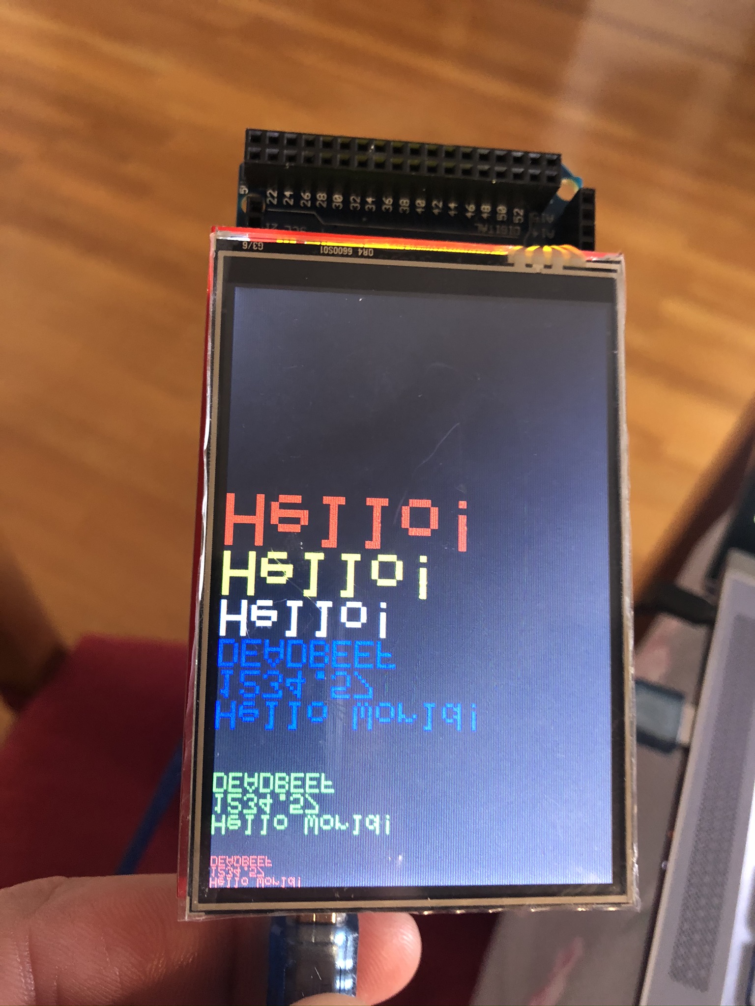

Ahoj, objednal jsem z Ali display...
pomoci arduina Mega jsem nechal vypsat jeho parametry, sice na začátku výpisu to vypisuje že je to display 2,4" ale je to správně 3.5"
6:48:54.529 -> TFT LCD test
16:48:54.575 -> Using Adafruit 2.4" TFT Breakout Board Pinout
16:48:54.629 -> TFT size is 320x480

ale je to vše zrcadlově otočené
Ani zaboha nemůžu přijít na to jak to oživit....
a když tam změním na
tft.begin(0x9341);
tak je to sice dobre, ale hrozne ten display problikava

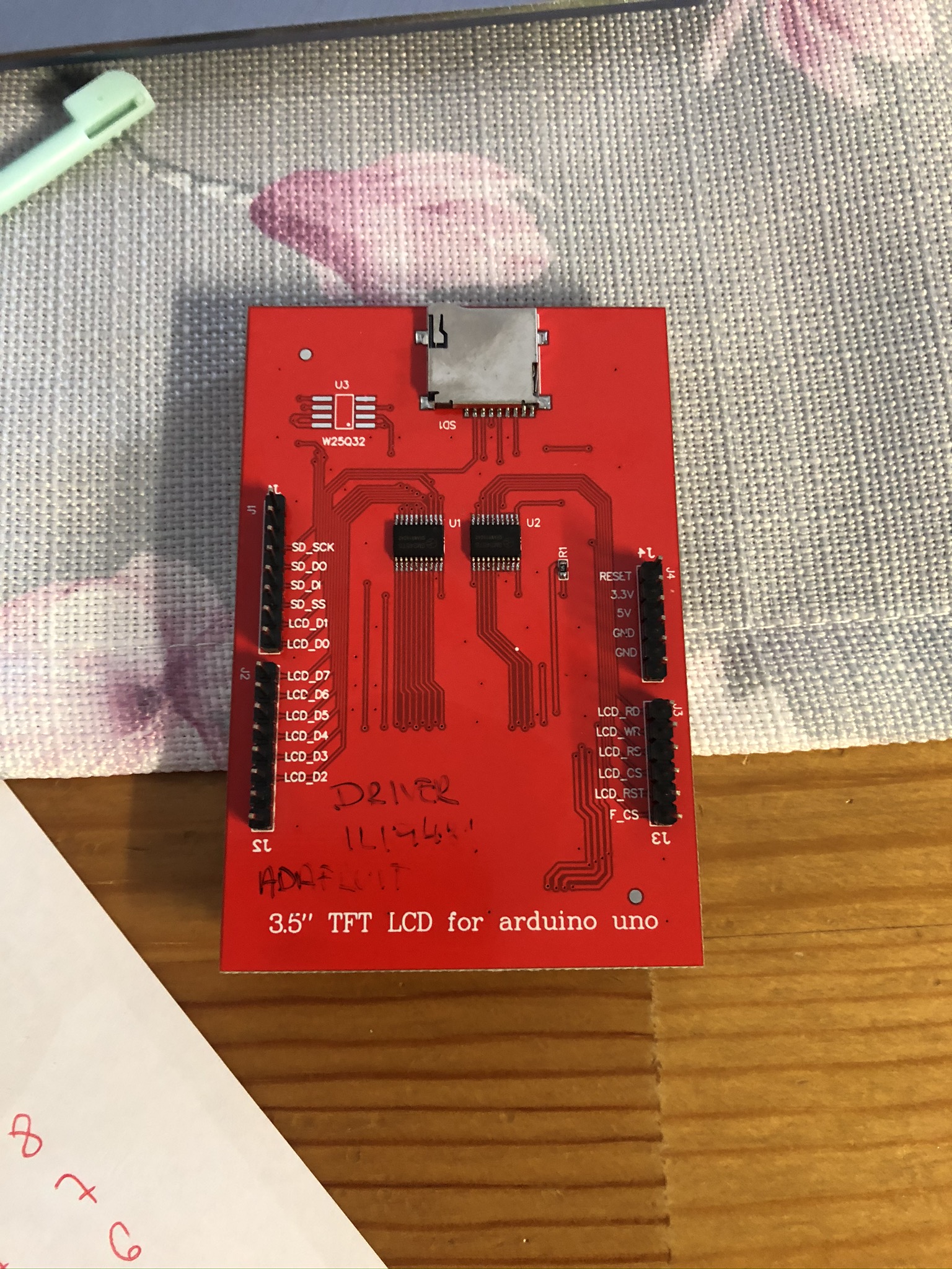

Ja ten displej mám.. Asi už 3 roky.. Je to MCU Friend 3.5'' TFT LCD displej, kompatibilný pre všetky R3 dosky (Uno, Mega).
Avšak čo si pamätám, tak mal radič ILI 9488. Mal som ho aj s dotykom. Avšak ten displej mi toho času fungoval invertovane.. Klikol som vľavo dole a bralo ho dotyk vpravo hore. Skúšal som to aj softvérovo preklápať, avšak nepodarilo sa mi to. Po pár neúspešných testoch som ho odložil do šuflíka..
