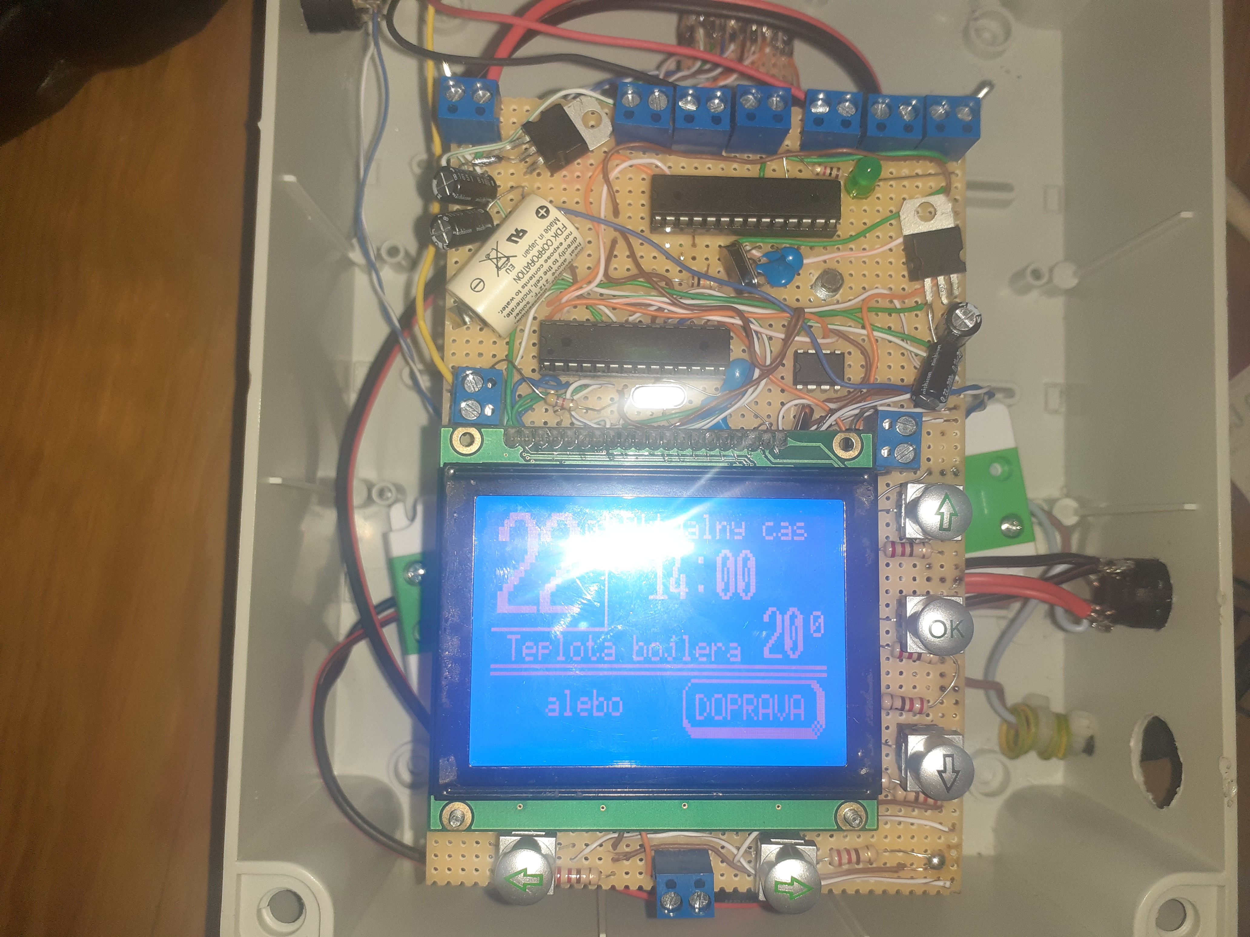

Zapojenie som vytvaral za chodu.Na doske su dva Atmegy328 ktore medzi sebou komunikuju spolu s Ds1307.Jedna Atmega je napajana prvou 7805kou a ma nastarosti 128x64 GLCD a druha je napajana druhou 7805kou a ta sa stara o relatka zatial.Mam vytvorene menu s 5timi tlacidlami a moznostou napojenia 19W ventilatora s PWM.Obrázek
