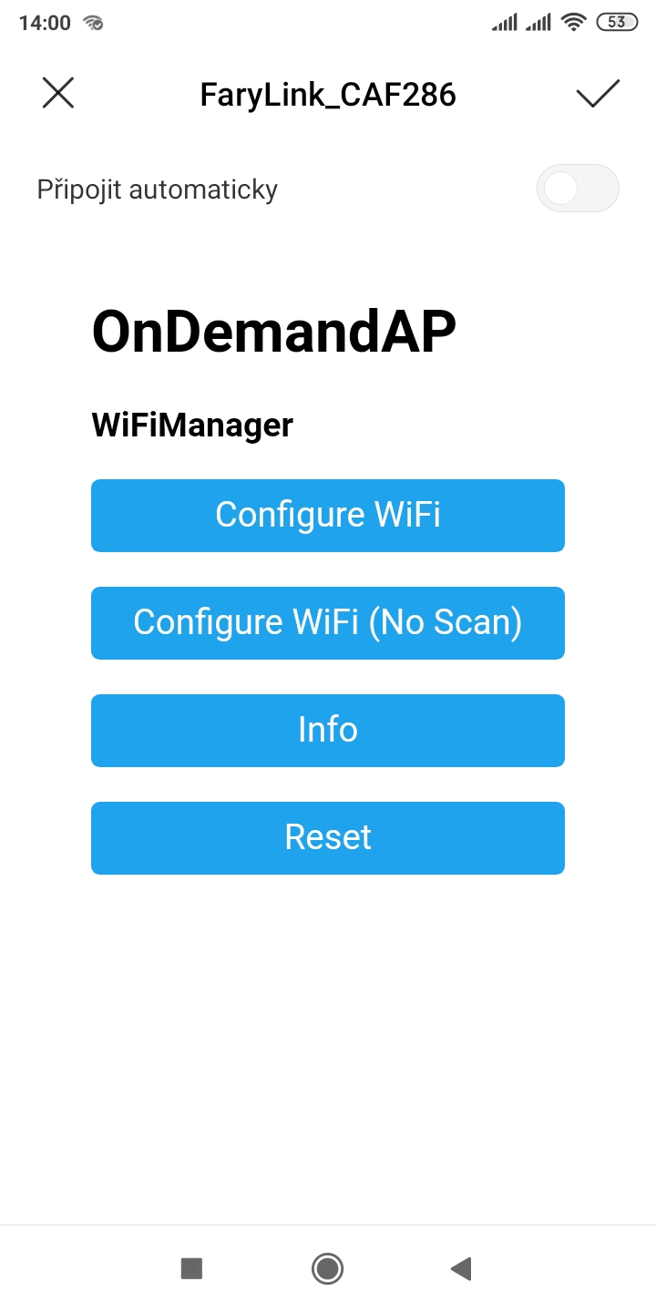

Tak jsem ten upravený program tam nahrál a mě se to připojilo a domácí šít a posílá to teplotu ,já měl za to že napřed musím to tím tlačítkem přepnout do AP modu a zadat údaje mé wifi sítě :o tak pomalu docházím na to že tyto údaje jsou někde uložené v předchozím programem v ESP8266 na nějaké adrese je tomu tak ? a ještě k tomu tlačítku abych měl jasno tak to zapojit? díky

Poznání přichází pomalu, ale jistě :D
Je to přesně tak, přihlašovací údaje jsou uloženy v pevné paměti. Buď je můžeš nahradit nahráním předchozího programu s nesprávnými přihlašovacími údaji, nebo lze volbou parametrů desky před programováním v IDE zvolit smazání těchto údajů.
To tlačítko jsi pochopil správně.
Ještě bych snad doplnil že je vhodné použít aktuální knihovnu WifiManager https://github.com/tzapu/WiFiManager/releases

Velice si mě pomohl teď to zapojim na pevno a dám to někde měřit teplotu.Stou knihovnou zatím nevím jakou tam mám verzi nejsem u PC diky

A já jsem si lámal hlavu jak ten WiFi Manager předává údaje tomu vlastnímu programu :roll:
