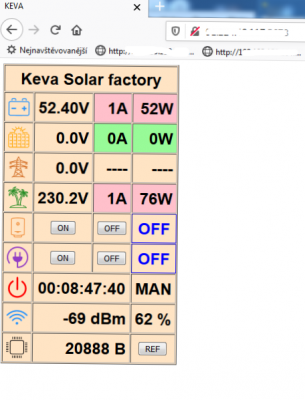

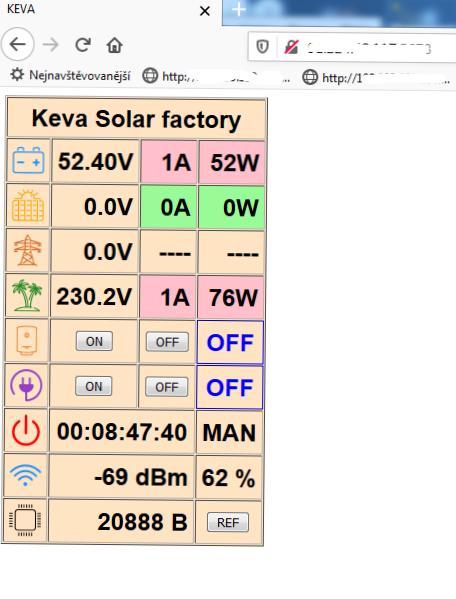

nic méně mám rozdělán na stole druhý projekt a který bych chtěl dokončit http://www.urel.feec.vutbr.cz/MPOA/2015/esp8266-ds18b20 které mi funguje ale pevně připojeno na moji wifi síť ale já bych potřeboval upravit aby to mohl přepnou na AP pro skenovat okolí a připojit to na wifi sít na kterou budu chtít.Já vím ze toho chci mnoho ale už nad tím trávím mnoho času a nevím si rady díky

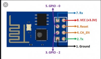

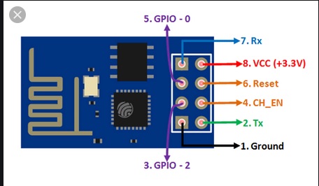

Ještě jsem zapomněl dodat že to čidlo teploty je na esp8266 esp-01 které má 1MB flash paměti

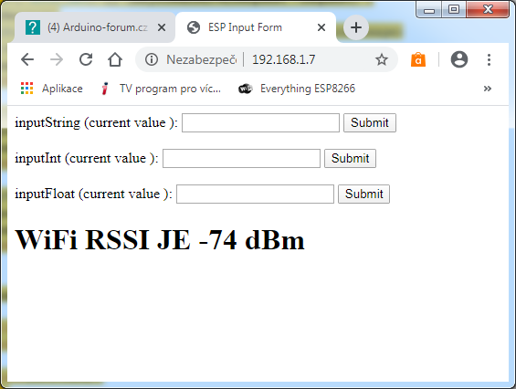

Chtěls upravit konkrétní příklad, tak jsem ti ho upravil. Zobrazuje RSSI, jak sis přál, odzkoušel sem to. Základní princip je jasný a pokud potřebuješ zobrazovat další parametry, jistě si je z mého názorného příkladu snadno doplníš.

 <h1> WiFi RSSI JE %RSSI% dBm</h1>

  else if(var == "RSSI"){
    return String(WiFi.RSSI());

Náhled na dosažitelné sítě WiFi vcelku snadno naprogramuješ, funkcí je na to dost, jen si o tom něco přečíst na odkazu, který už jsem zmínil. Když k tomu přidáš znalost trochy HTML a čas, který jsi tomu již věnoval, tak máš vystaráno. Na druhé straně stačí použít WifiManager a vlastně není co programovat. To je ten půvab Arduina, vlastně se programuje samo...

ESP8266 má čtyři GPIO k dispozici. GPIO0-GPIO3. Nic ti nebrání dát tlačítko na GPIO0 nebo GPIO1 či GPIO3. Ostatně tvoje schéma zapojení ESP8266 není zrovna moc dobré, co vidíš na webu, nemusí být vždy správné. Neošetřený Reset, CH_PD a neošetřený vstup GPIO0(ten určuje tzv. boot mode) ti nejspíš přinesou řadu problémů. O napájení dvěma tužkovými bateriemi ani nemluvím. 90% problémů s ESP8266 je způsobeno právě napájením. Z následujícího schématu by se dal vypustit jen rezistor 330R.
http://esp8266.fancon.cz/esp8266-web-hy ... duino.html
Ta tlačítka ti dovolí jednoduše a rychle modul programovat. Podržíš GPIO0 a krátce stiskneš Reset. Pak už můžeš všechno pustit a v klidu spustit programování s IDE. A pak tlačítko na GPIO0 máš už volné a můžeš ho použít třeba pro ten WifiManager.
visk52
Příspěvky: 146
Re: ESP8266 zobrazení na web
Příspěvek od visk52 » 30 led 2020, 14:01
Ten odkaz je inspirující i to zapojení i ten příklad díky za něj díky i za tu úpravu toho výše uvedeného projektu už mi to vypisuje sílu wifi signálu i uplynulý čas od startu.Na tom ESP8266 - 01 jsou čtyři GPO a dva jsou "připnuty" na signály RxD,TxD 1 je na teplotní senzor a jeden GPO0 na BOOT tak kde mám upíchnout to tlačítko? a hlavně nevím si rady jak upravit ten příklad posílání teploty na server Thingspeak o ten WiFiManager a další věc možná se zeptám blbě nebo s nevědomosti ale nešlo by ta sila wifi signálu zobrazovat i na webové stránce :oops: a posílat tu hodnotu i na můj webhosting ? díky za trpělivost
Příspěvek od jankop » 30 led 2020, 14:30
K těm GPIO. Rx a Tx jsou definovány pro sériovou komunikaci pouze v režimu bootloaderu tj. když nahráváš program. Při běhu programu mají funkci, jakou jim určíš. Nejspíš je možné nechat v provozu Tx a samotný Rx použít jako univerzální I/O. Ale klidně si nech RX i TX pro obousměrnou komunikaci, pokud to potřebuješ. Zapoj si tlačítko na GPIO0, jak je ve schématu. Při restartu sice plní funkci aktivace bootloaderu, ale jen v okamžiku restartu, jinak ho můžeš normálně používat, to je naprosto běžné. Ten tvůj obrázek s popisem vývodů je prostě nepřesný a zavádějící. Na ten WiFiManager se podívám, zatím jsem ho nepoužíval.
K poslední otázce, jestli ti dobře rozumím, chtěl bys nějakou hodnotu zobrazovat na http serveru, který běží na ESP8266 a zároveň ji odesílat na jiný server. V principu to možné je, je to otázka koexistence http klienta a serveru. Zkus to, maximálně narazíš na nedostatek paměti.
