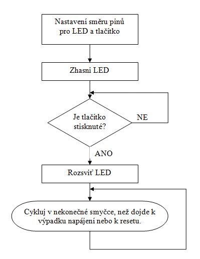

Program by vypadal třeba takhle:
void setup()
    byte pin_LED = 5;
    byte pin_TLACITKO = 6;
    pinMode(pin_LED,OUTPUT);                    //nastaveni smeru pinu
    pinMode(pin_TLACITKO,INPUT_PULLUP);
    digitalWrite(pin_LED, LOW);                 // zhasni LED
    while (digitalRead(pin_TLACITKO) == HIGH)   // dokud neni stisknute tlacitko, nic nedelej
    digitalWrite(pin_LED, HIGH);                // rozsvit LED
void loop()                                     // nekonecna smycka je prerusena az resetem
Co se týče hardwarového připojení, bylo by nutné uvést, co je to za koncový senzor.

... Takže zapojení je stejné, jako u klasického tlačítka: Vývod COM na GND a vývod NO na digitální vstup Arduina.
Mimochodem, na takhe jednoduché úkoly není vůbec nutné používat Arduina.
Stačí koupit MH7400 (nebo jeho CMOS variantu CD4011).
Polovina obvodu se pak zapojí jako R-S klopný obvod.
(Druhá polovina se může použít na inverzi vstupních pinů)
Jeden vstup se zapojí na ten koncový spínač.
Druhý vstup na resetovací tlačítko, které bude zhasínat LED.
Výstup se zapojí na LED.
Je to bez programování a stojí to 5Kč.
