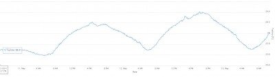

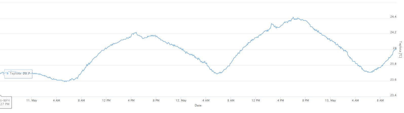

Používám toto a zatím to funguje. Jedno mám jako vnitřní a jedno jako venkovní.
https://www.aliexpress.com/item/3In1-BM ... 54781.html
Vnitřní teplota
Vnitřní teplota
