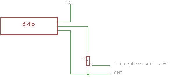

V příloze je na prvním obrázku ta varianta s trimrem.
Tam je důležité, že při nastavování nesmí být připojené Arduino, protože při náhodném překročení 5V bys ho mohl zničit.

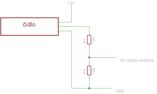

Na druhém obrázku je ten dělič z odporů. Platí ale jen pro 12V napájecí napětí čidla.

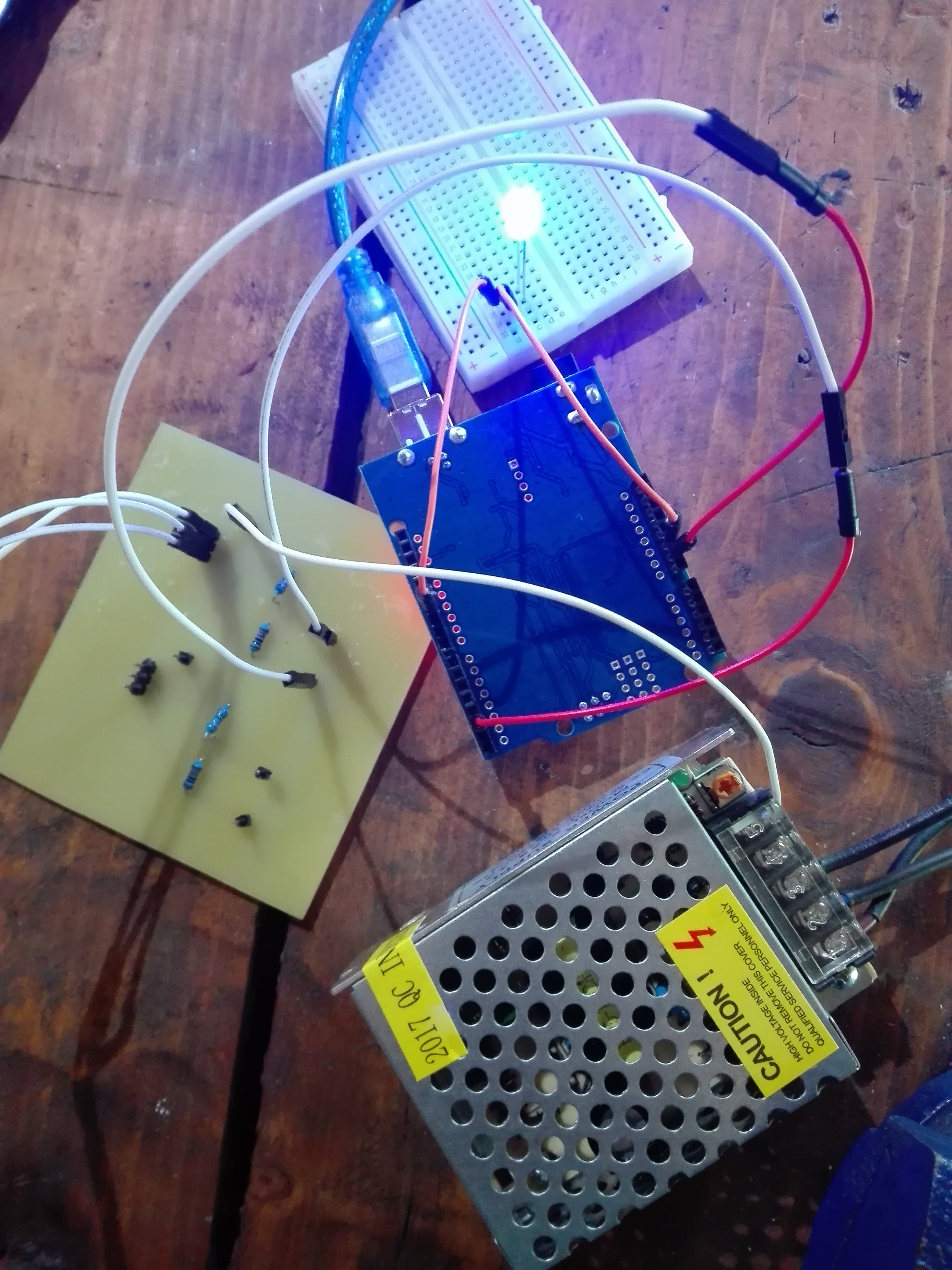

Dobrý den. Připojil jsem čidlo hnědým drátem do 12v, černým drátem přes odporový dělič do pinu arduina, a modrý do GND. Když jsem to spustil tak čidlo vůbec nereaguje. Prosím poradte. Přidávám fotku sestavy a programu.

Možná blbě vidím, ale podle fotky se mi zdá, že nemáš zapojené GND od toho "silného" zdroje.
V první řadě vyzkoušej bez připojeného Arduina jen měřákem napětí za děličem. Teoreticky by mělo být 0V nebo 5V podle stavu čidla.
Když se ti to napětí nebude měnit, je chyba v čidle.
Když se napětí bude měnit, je problém v Arduinu.
Vnitřní Pull-Up je v tomto případě spíše škodlivý (změní převodový poměr děliče), takže bych ho vůbec nezapínal.
