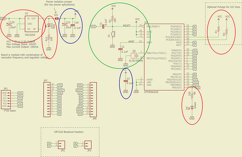

Pomalu se prokousávám k návrhu vlastního klonu + periferie. Napájení 3,3V bez regulátoru, zařízení by mělo být low power.
Co se aArduina týká, vycházím z podkladů na SparkFun https://www.sparkfun.com/products/11114
Takže regulátor +LED pryč, stejně jako LED na pinu 13, také I2C. V podstatě vše červeně označené. Zeleně označené zůstane pro chod Atmegy. Nejsem si jistý modře označenými kondenzátory.
Máte moudří pánové nějaké připomínky?

Já tam nechal ty 2 kondiku na napájení co máš v modrém kroužku, ten třetí (nemám) jsem třeba já na svém koupeném čínském klonu nenašel, není na tom "odchozím" napájení pro ext. věci ?Axamith píše: ↑06 dub 2018, 08:27Pomalu se prokousávám k návrhu vlastního klonu + periferie. Napájení 3,3V bez regulátoru, zařízení by mělo být low power.

Já pojedu výhradně na barerie bez solárka, pokud možno dlouhodobě. Jako vstupní periferie A/D převodník, termistor (jen pro info), výstupní RFM69. Nějaké tlačítko, svorkovnice. LED tam bude RGB, různá barva bude informovat o různých stavech, bude ale přes jumper propojku, takže po nastavení půjde pro nízkou spotřebu odpojit. RFM69 napájet přes tranzistor ovládaný pinem, s dostatečným elitem na pokrytí špiček.

Ty kondíky ve schéma jsou v podstatě na filtrování napájení a případné špičky, takže bych je tam nechal a nevymýšlel kolo.
