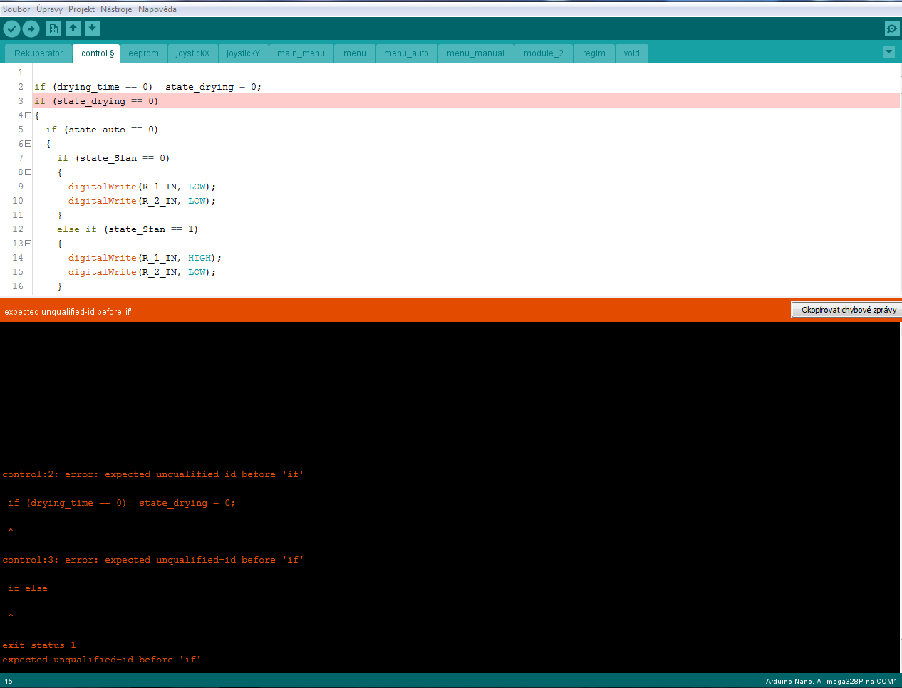

Jako novářek v programování prosím o pomoc s programem pro ovládání rekuperace-ventilace v domě.
Z Ruských stránek jsem ztáhnul návod i s programem pro Arduino nano.http://sdinfo.ru/контроллер-arduino-рекуператор
Při kompilaci píše:
control:2: error: expected unqualified-id before 'if'
if (drying_time == 0) state_drying = 0;
control:3: error: expected unqualified-id before 'if'
if else
exit status 1
Ten začátek mi nedává moc smysl ale jak jej upravit?

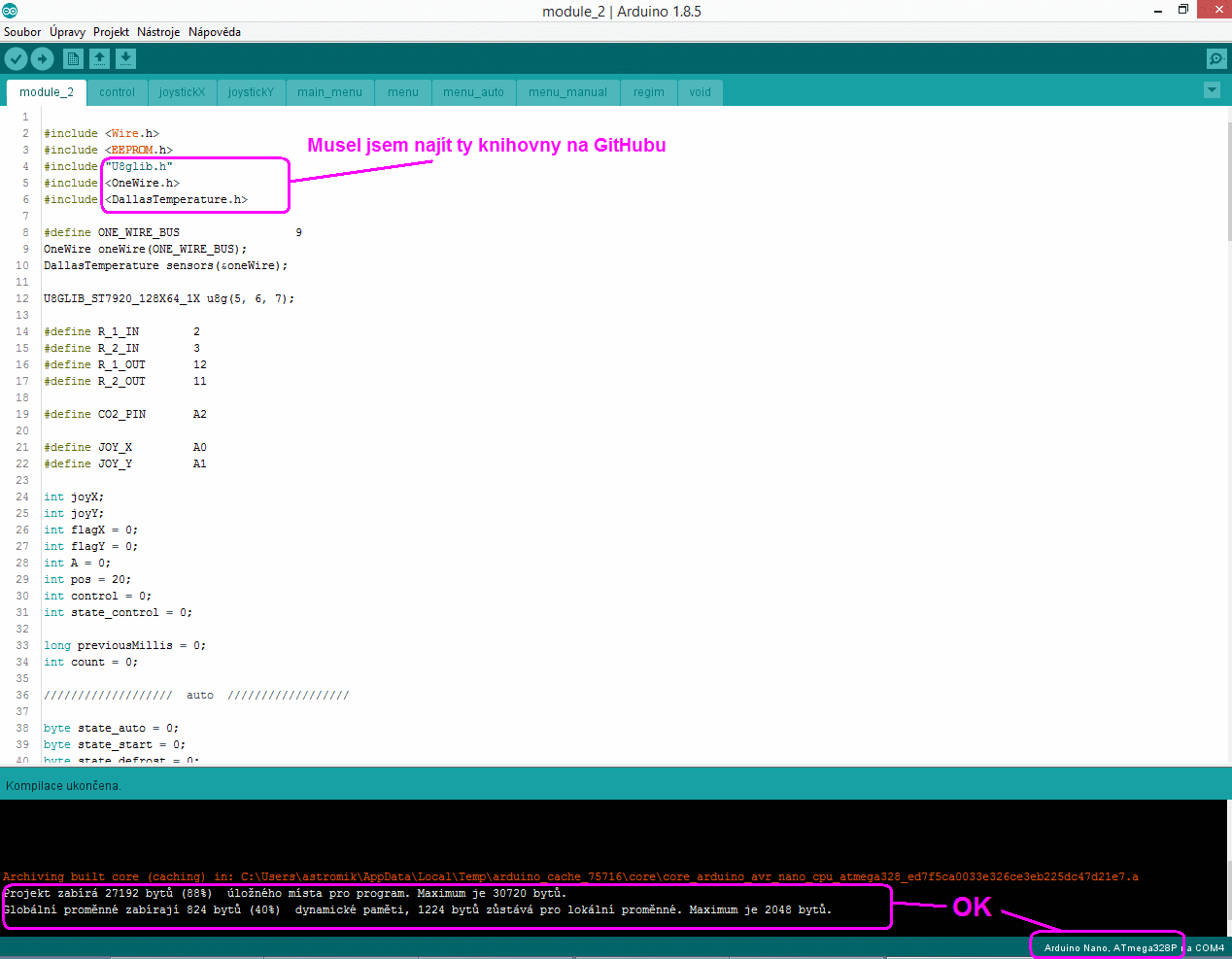

Příspěvek od AstroMiK » 24 bře 2018, 17:48
U mně to prošlo bez problému.
Musel jsem teda nejdřív najít ty 3 knihovny na GitHubu, ale když jsem je stáhnul, rozbalil a hodil do složky .../Arduino/libraries/ , tak kompilace proběhla v pořádku.
Viz příloha:
