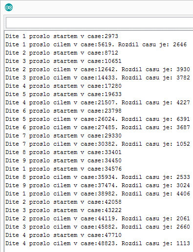

Tady je takový rychlý nástřel kódu.
Časy startů a v cíli jsou v milisekundách od zapnutí Arduina.
Rozdíl časů v cíli je také v milisekundách.
Není tam ošetřeno přetečení funkce millis() po 50 dnech provozu.
Program je nastaven tak, že maximální počet dětí, které mohou být v jednom okamžiku někde na trati mezi startem a cílem je 10.

Ještě jedna verze programu.
Tentokrát s využitím interruptu (tlačítka musí být na pinech D2 a D3).
Tohle je trochu přehlednější, ale zase se tam trochu složitěji ošetřují zákmity tlačítek.
