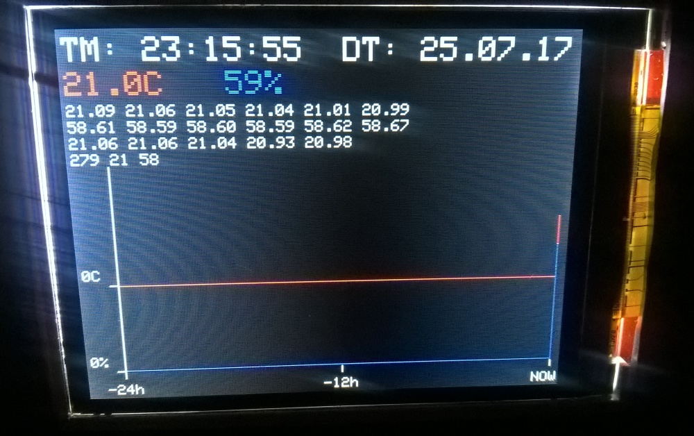

V příloze je takovej nástřel.. Nahoře je čas a datum, pod tím teplota a vlhkost (průměr z poslední minuty), podtím jednotlivé náměry z kterých se počítá průměr (dva řádky), ve třetím řádku jsou jednotlivé průměry z minut, a ve spodním řádku je na druhým a třetím místě průměr z posledních pěti minut (teplota a vlhkost). To se vykresluje do grafu - graf jakoby couvá - teď jsem to zapnul, tak sjou skoro všude nuly.Ráno udělám aktualizaci. Snad mi to tu v noci nebouchne
SPI bych nejradši taky rozchodil bez knihoven, ale displej bych rozhodně nedal. Takže používám Adafruit_GFX_AS a Adafruit_ILI9341_STM. K tomu chci připojit ... tramtadadááá ... detektor blesků AS3935. Ten musí komunikovat maximální rychlostí 2 MHz, v MODE1 a kdoví co ještě. Zatím jsem to ještě úplně laborovat nezkoušel. Ani vlastně nevím jak komunikuje displej, když to celý šteluju přes knihovny...
STM32 má nevýhodu, že si nenechá úplně všechno líbit - s těma knihovnama je to kříž. Navíc jsem s tím včera začal - nikdy předtím jsem STM32 neměl v ruce. A s Arduinem jsem postavil jen ten sodobar. Ale zas na druhou stranu, není to taková lemra líná jak Arduino (poměr cena/výkon).

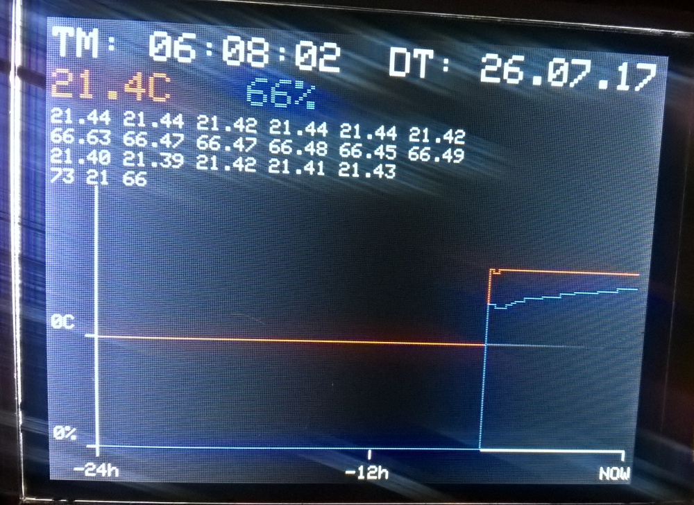

Jedem grafy
Jde vidět, jak člověk zadejchá místnost přes noc - stoupá vlhkost.
Asi ještě přidám nějaký čidlo kvality vzduchu...ale jsou drahý potvory. Uvidím, jak se mi podaří rozchodit tu komunikaci přes SPI...
