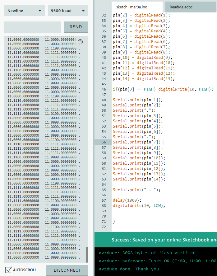

Dnes jsem chtěl vyzkoušet jednoduché piano a narazil jsem.
Zapojení i program je na netu pomocí 8 tlačítek pouštím do bzučáku napětí.
Problém nastal, že si bzučák dělal co chtěl. Napsal jsem program pouze na jeden vstup a výstup, ale pořád si dělal co chtěl.
Použil jsem serial monitor a postupně jsem zkoušel vypisovat vstupy/vystupy. A opravdu si tam jedničky a nuly naskakujou jak chtějí ikdyž vše odpojím.
Mám tři desky UNO a dělají to všechny. Zkoušel jsem i různě časy pro delay vypisování a stejné.
Když jsem nastavil 4 vstupy a vypisoval jsem vše, tak po nějaký době jsem přišel skoro na jakousi periodu. Může mi to někdo vysvětlit proč to tak je ?

Máš tam použité pull-down rezistory?
Viz. https://arduino.cz/arduino-zaklady-tlacitko/

Vstupy "plavou" a ta perioda je 50Hz - síťový brum.

Rezistory jsem právě považoval za nepotřebné. Díky odkazu už vím jakou práci tam vykonávají.
Už tomu rozumím. Díky moc
