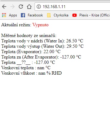

každopádně ta moje puvodni verze programu fungovala :-) viz obrazek. Pokud sem pripojil ten venkovni senzor DHT, tak mi to spadlo cely....
Určitě to bude tim, že ten DHT senzor je pomalej a brzdí ten program si myslim..... Takže ošetření nějakym tim časem-intervalem je zřejmě přesně to co potřebuju.... Ale jak ho tam nacpat, to už se mi nedaří :-(

Asi moc nefungovalo, když tam máš -127 :)
