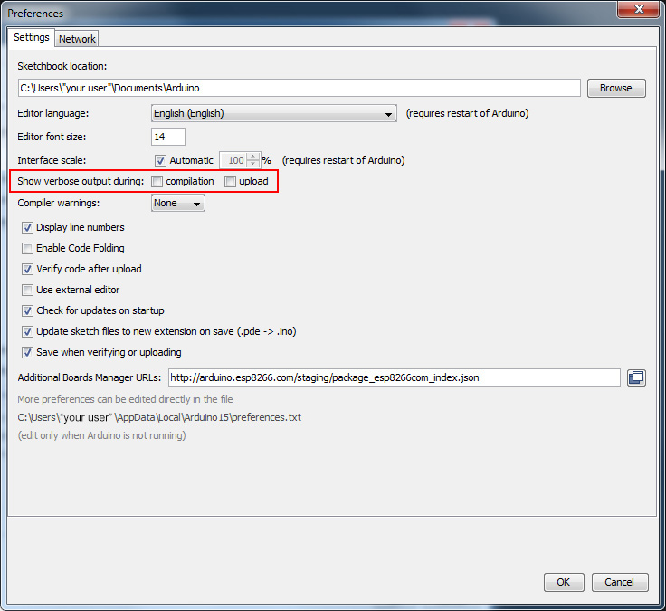

Zapněte v nastavení verbální výstup (zaškrtnout obě políčka) a pak sem vložte chybový výstup z konzole, pak se dá něco vymýšlet :)
