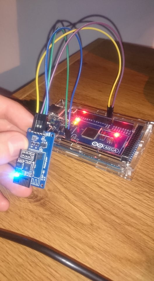

Mám arduino mega2560 na ktoré pripojím ESP8266 s adaptérom ESP-01.
ESP-01 normálne pripojím na arduino :
GND---GND
Vcc----5V
Tx------Rx
Rx------Tx

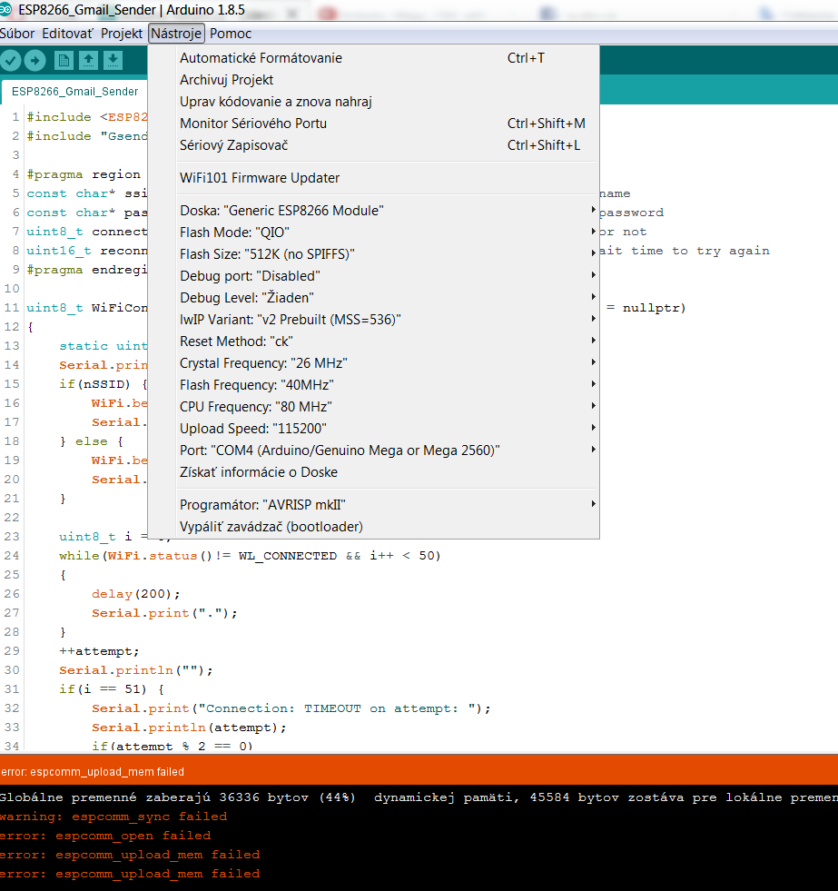

Problém nastáva v tom keď chcem nahrať program dám aj generic ESP8266 module a vypíše mi túto chybu :
Našiel som tu na fóre takýto problém ale ten mi nepomohol. Najskôr som "googlil" , že treba aktualizovat firmware tak som ho aktualizoval ale aj tak nepomohlo. Modrá ledka blika stále.
Proste nahrával som program do arduina aby cez ESP8266 odosielalo email na gmail.com ale furt ma zbrzdia tie chyby.

Snažil jsem se identifikovat tebou použitý adaptér.
1. Pokud jsi se snažil nahrát firmware do esp8266 v tomto adaptéru, tak to prostě nejde, není na to připraven.
2. Podle mě dostupných informací je tento adaptér špatně zapojen a jeho funkce nemůže být spolehlivá.
3. Při troše šikovnosti je možné to napravit.

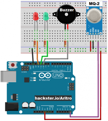

Chcem docieliť, že vlastne dymový senzor keď zaznamená prekročenú hranicu úniku plynu tak príde automaticky upozornenie ne gmail používateľovi o úniku. Viete mi poradiť prosím Vás čo ďalej? .

Ono to musí ešte mať buzzer zapnuť ked nastane unik plynu, ledky blikať, zapnúť malý ventilátorik ako odvetrávanie kým neklesne hladina plynu.
Niečo taketu plus ze bude odosielať tie upozornenia.

Co mi vadí na adaptéru? Podle schématu, které jsem zahlédl, nejsou na adaptéru nijak ošetřeny piny RST, GPIO0 a GPIO2. Na interní pullup rezistory není dobré se spoléhat. Pokud se chceš vyhnout prapodivným problémům, doporučuji vzít tři mikrorezistory cca 10Kohm a přímo nahoře na modulu propojit jednotlivě jmenované piny, každý samostatně, rezistorem na 3,3V. Nebo to můžeš zkusit udělat na adaptéru. To je na tobě.
