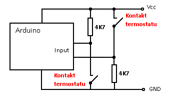

Ten termostat připojíš v principu úplně stejně jako tlačítko. Na přiloženém obrázku máš dvě možné alternativy. Buď je termostat zapojen do napájecího napětí nebo do země. V jednom případě dostaneš při sepnutí termostatu úroveň HIGH a v druhém případě úroveň LOW.

Ještě bacha, aby ti to správně fungovalo. Kontakty termostatů jsou většinou dimenzovaný na větší zátěž a střídavý proud. Kontakty nejsou pozlacený. Při spínání několika málo miliampér by kontakt nemusel správně převádět. Doporučuji to řádně otestovat, případně kontakt zatížit větším proudem.

Co se týká resistorů tak mrkni na PULL UP a PULL DOWN, jsou ve výše uved. schematu použité a jsou naprosto nutné z důvodu zákmitů na vstupních pinech (nahodilá 1 a 0). Při hlídání stavů dej pozor na použití jakékoliv funkce delay() ve smyčce a jdi rovnou cestou použití millis().
