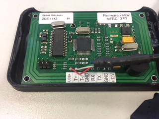

Chtěl bych se zeptat mám doma starší personifikovávat na USB a chci se zeptat dokážu ho rozběhnout na Ardu ? abych nemusel kupovat MF RC522 ?
Pokud by to šlo poradil by mi někdo jak to zapojit ?

Vypadá to, že je k dispozici i sériové rozhraní a tudíž, pokud si najdeš protokol, by neměl být problém. Nikdy jsem s RFID nedělal, tak mám jen obecnou představu. Jedno si však tvrdit dovolím. MF RC522 a tvoje zařízení jsou naprosto nepříbuzná. Zatímco MF RC522 pracuje na kmitočtu 13,56 MHz, tak ten tvůj přístroj pracuje nejspíš někde v oblasti 124kHz. Soudím tak podle "rámové" antény po obvodu PCB.
Než začneš, tak bys měl spíš uvážit, co s tím budeš číst. Protože čipy čitelné jedním, budou dozajista nečitelné druhým.
