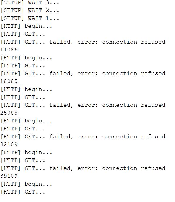

Tak nic
Použil jsem i tvůj zmiňovaný program, pouze upravil wifi síť a http server. Pokud je server OK, pak je to taky OK /kód 400/. Ale pokud server není ok, opět čekání 7 sec (lze to vidět i na millis na obrázku) a poté chyba.
Re: ESP8266 timeout
To je divné, fyzicky jsem si ověřil, že to opravdu pěkně funguje. V tom se nemýlím. Pokusím se ověřit verze knihoven, které používám. IDE je 1.8.5 a ESP8266 v něm je 2.4.0
