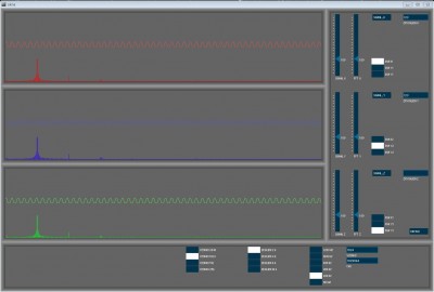

Protože jsem chtěl graficky zobrazovat chvění stroje při obrábění, snažil jsem se vytvořit grafické rozhraní, pro tuto úlohu. Zařízení slouží k ověření skeletu stroje a zjištění vlastních frekvencí stroje, která ovlivňují stabilitu při obrábění.
Jako snímač vibrací jsem použil akcelerometr ADXL345, opatřený neodinovým magnetem, s rozhraním I2C, který jsem připojil do ARDUINA - MEGA 2560.
Mega 2560 zvládne nasnímat 1024 vzorků ve třech osách do pole za 110560µs.
TESTOVACÍ OBRAZOVKA - pouze napěťový šum na vstupech 0 až 2 - 50 Hz.

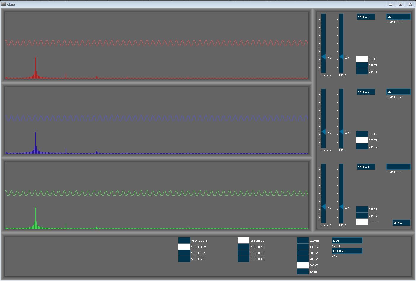

Ovládání a vyhodnocení, skoro online FFT analýzy je provedeno v programovacím prostředí "PROCESSING 2".
Vyhovovala mě hlavně odladěná rychlá komunikace přes COM port.

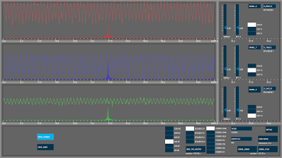

První skutečná naměřená data ze stroje, při obrábění:
Je jasně vidět, jak se stroj rozvibruje na frekvenci přibližně 37Hz. Tato frekvence není závislá na budící frekvenci od řezného nástroje.

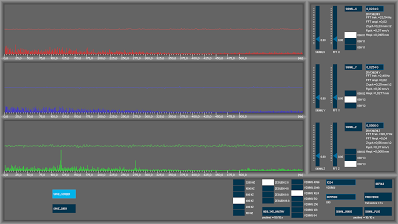

Další obrazovka ukazuje doplnění o výpočet hodnot chvění, pro každý kanál. Také již funguje přepínání rozsahů akcelerometru.
Dále se podařilo urychlit komunikaci I2C na 1024 vzorků za 805588µs, při přečtení a poslání dat. Pokud budeme data ukládat do pole (max 1024x3) je rychlost ještě asi dvojnásobná.
Je to, ale maximum, pro zaplnění paměti arduina.

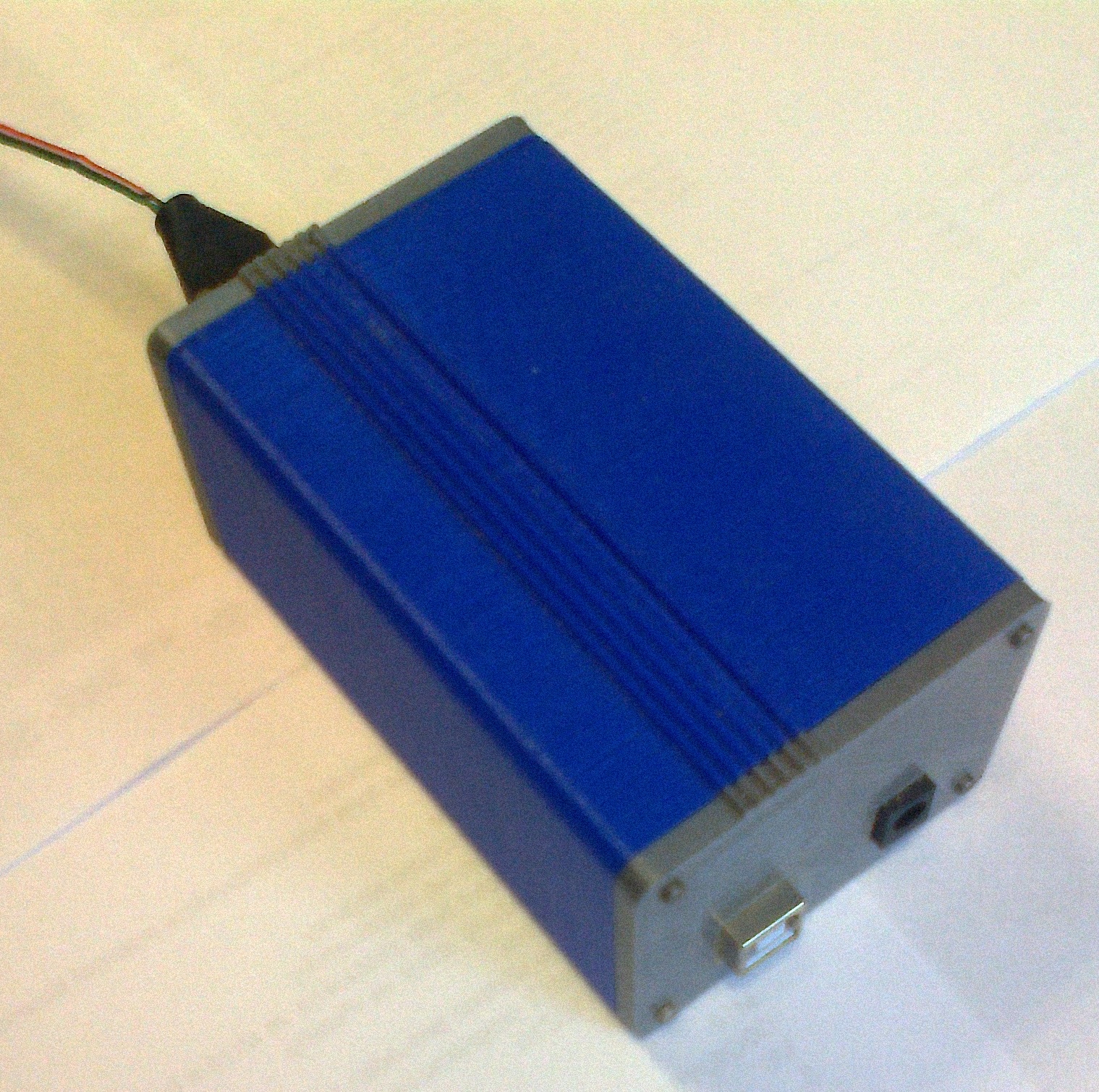

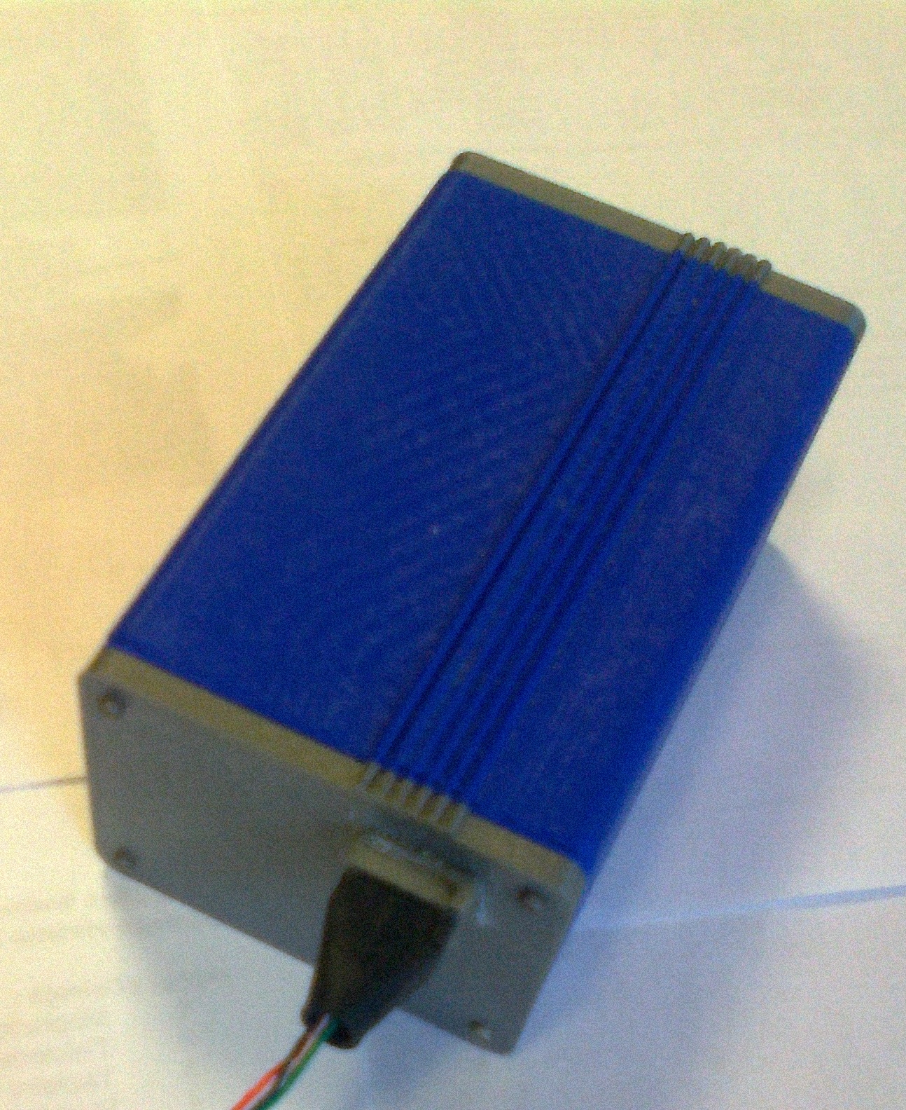

Krabička pro ARDUINO - MEGA 2560 a koncovka konektoru, byly vytištěny na 3D tiskárně.
