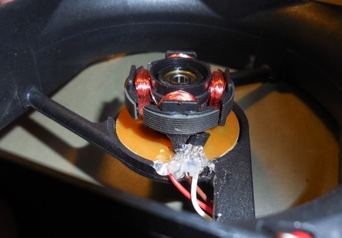

Já jsem dělal pokusy s řízením otáček ventilátoru.
Zpětná vazba (měření otáček) byla prováděna pomocí reflexního infra čidla:
nebo pomocí Hallovy sondy:
Celý článek o tom řízení včetně kódů mám tady:
http://www.astromik.org/raspi/ventilator/index.htm
Zjišťování otáček pak probíhalo pomocí měření šířky impulzu, který generovala ta čidla.
