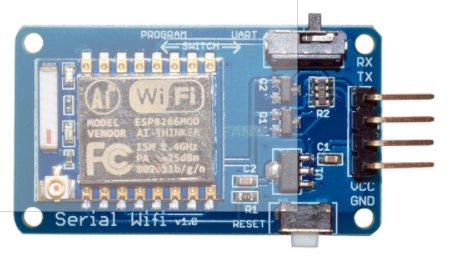

Zdravim,
kupil som tento wifi modul a neviem ho rozchodit. Vsade na webe su navody s ESP8266 bez pinov .
Zapajam modul nasledovne:
Arduino UNO R3 ---- ESP8266
5V UCC
GND GND
TX TX
RX RX
Skusal som aj TX --> RX . RX-->TX a nepomohlo
Otazky:
1. Aku dosku mam mat zvolenu v Arduino Board Manager? (ESP8266, alebo Arduino UNO)
2. Mate nejaky priklad programu?
https://ae01.alicdn.com/kf/HTB1pa67QXXX ... 3-3-3V.jpg
Vdaka

Re: Arduino UNO R3 + ESP8266 ESP-07
Koupil jste modul jako jen ESP-07 nebo to celé co je na obrázku? Pokud máte samotné ESP musíte napájet ze 3.3V ale podle toho že napájíte z 5V soudím že máte ten modul.
Také je otázka co chcete dělat, ovládat přes AT příkazy nebo programovat modul? Programování je vesměs pro všechny typy stejné. Sériové piny k USB na RS232 převodníku musí být křížené, tedy RX---TX a TX---RX.
V arduino IDE si jako desku vyberete ESP8266. Poté přepnete spínač do polohy "program" a zmáčknete "reset". Pak se dá do modulu nahrávat program standardně přes sériový port. Vy chcete nahrávat přes arduino místo USB-RS232 adaptéru? Pokud chcete arduino použít jako převodník USB-RS232 musí se postupovat trochu jinak...
Zde je ukázka návodu, taky se můžete podívat: http://ediy.com.my/blog/item/133-upload ... rduino-ide
